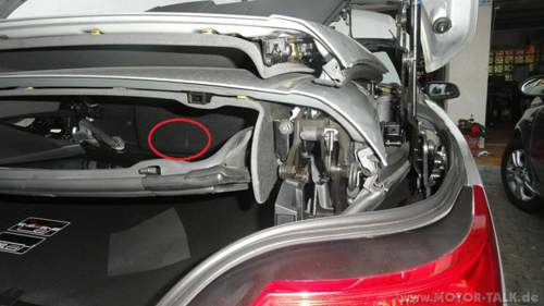

Ja, ich würde mal sagen, du hast dann wohl ein größeres Problem. Da wirst du dir, wohl durch nen Kabelbruch und Kurzschluss, dein Steuergerät zerschossen haben. Den Flap kannst du ausbauen und manuell einfahren, indem du 12 Volt auf Kontakt 1 oder 2 (ich weiß grad nicht was auf- bzw. zufahren ist) gibst und auf Pin 4 das Minus hälst.
Den Deckel kannst du wieder runterdrücken, nachdem du das Hydrauliksystem drucklos gemacht hast. Dazu müsstest du oberhalb wo das Rollo angeschraubt ist, an dem Vorsprung, mittig die kleine Klappe im Teppich finden. Das ist vorperforiert. Dahinter ist die Schraube um das System drucklos zu machen.

Habe heute bei herrlicher Sonne die Kabel im Kofferraum (Kabelbruch der typischen 4 kleinen Kabel) alle nochmal neu ab isoliert.
Bissel an Flaps und Sensoren rumgeklopft.
Der Kofferraum Flap TANKDECKELSEITE !!!?? wollte weder ein noch ausklappen. Dann als letzte Instanz habe ich 12V an den Motor des Flaps gelegt und siehe da es zuckte einmal und man hörte das er wollte. Dann habe ich die Batterie 15 min abgeklemmt und mich gesonnt??
Danach wieder angeschlossen. Und siehe da..... Flap kam raus und alles lief wie gewollt. Danach MIT LAUFENDEM MOTOR noch 8 auf und zu Versuch gemacht. Als wäre ni was gewesen.

Hallo zusammen, auch bei mir sind die 4 Kabel blank und aneinander. Das Dach sagte keinen Muks mehr. Also Kabel getrennt und etwas Isolierband. Fehlerspeicher gelöscht und Dach bewegt sich wieder.

Die 4 Kabel der sogenannten Sollbruchstelle sind 0,5mm². Nutzen kannst du 1,5mm² aber auch. Sieht halt nur nicht so schön aus.
