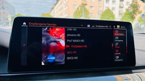

kann man auch die freien sehen auch wenn kein CI Modul drin steckt ( siehe Bild)
Wenn nicht, was brauche ich dann?
Ja, die freien kann man sehen.

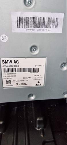

In der Werkstatt war ich deswegen noch nicht. Auf dem Modul steht aber DVB-T2 drauf....sollte dann doch gehen oder nicht?
Er findet ja beim Suchlauf ca. 50 Sender bis 99%, aber bei 100% verschwinden die wieder...

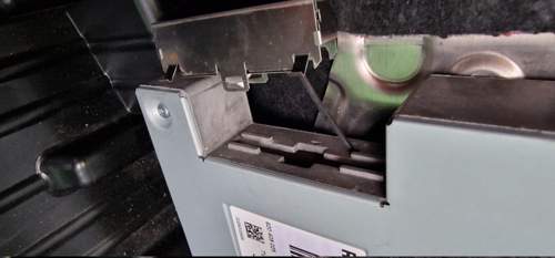

Hier ein Bild vom Modul...
Warum ist der Pinkfarbene Steckplatz leer? Müsste da was angeschlossen sein?
