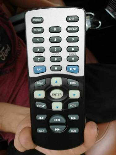

Hallo brauche so eine Fernbedienung. Wer kann mir dabei helfen?
Mfg
Kükrek
