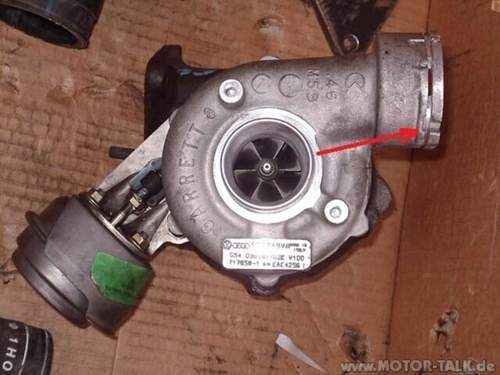

HAllo,
habe noch eine frage dies nal geht es um Kühlwasserschläche.
Und zwar der schlauch der unten am Kühler dranne ist der hat ja so ein schnelverschluss system.
Mir ist da das ganze draht teil weggegammelt.Also ich meine das teil mit was man den verschluss entriegelt.
Das ist so ein halb rundes draht teil
Habe eien foro rein gemacht von turbolader der hat auch so ein verschluss.
Ok.Jezt zu frage.Kann man das teil irgendwie einzelnt kaufen.Am besten würde es mich interesieren wie das teil überhaupt heist
mfg

du meinst die Klammer ??

Ja genau ich meine die Klammer.

Die Klammer bekommst du einzeln ,ja wenn die das so sagen dann muß es ja stimmen
Schreib dann mal bitte den Preis rein. brauch auch eine neue Klammer
Halteklammer für Ladeluftkühler ASZ:
1J0 145 769 G 0,51€

Hi hast mich falsch verstanden ich brauche das gleiche Teil nur für motorkühler das Foto habe ich als Beispiel reingestellt
