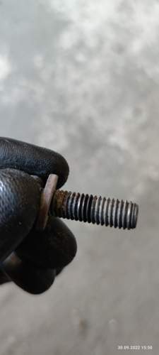

Hab immer noch eine Undichtigkeit im Bereich Auspuff , Downpipe bzw Krümmer. Wenn ich das richtig sehe hat es zwischen Krümmer und Turbo die Keramikpaste rausgedrückt. Hab die drei Schrauben mit 35Nm angezogen. Kann ich da auch mehr Versuchen??
Ich ziehe die mit der Hand fest nur Nordlockscheiben drunter und bisschen Cerramikpaste auf das Gewinde....nicht mal neue Schrauben habe ich genommen und auch keine Paste auf die Dichtung
Also Paste hab ich nur auf das Gewinde von den Schrauben geschmiert. Nur sieht es so aus als ob er zwischen Krümmer und Turbo diese Paste rausgedrückt hat. Durch zuhalten vom Auspuff kann ich in dem Bereich nichts feststellen. Was gibt es den noch für Möglichkeiten sowas finden?
Hab auch schon ein Papiertuch überall hingehalten.
Fahr an einer Mauer links von dir vorbei.. wenn was undicht ist hört man das deutlich es schaltet zurück...geht auch in der Garage.. besonders kalt
@BullTT68 hab es heute Mal im kalten Zustand mit Seifenwasser eingesprüht. An der hinteren Schrauben war eine Blasenbildung zu sehen. Hab die jetzt mal rausgedreht. So wie es aussieht ist die Verbindung von Krümmer zu Turbo undicht. Oder täuscht das??
