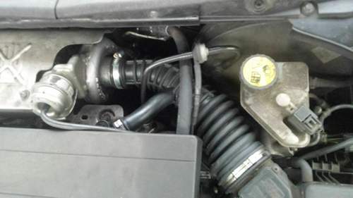

Also das Turbosteuergerät ist es mit Sicherheit nicht, das hat der TDDI nämlich nicht, sondern eine Unterdruckdose. Was evtl. in Frage käme, wären die Injektoren. Auch wenn die beim TDDI eigentlich unauffällig sind, würde ich in der Richtung mal suchen.
Mhmm. Also Batterie würde mir einleuchten, aber warum die Injektoren? Die Arbeiten normal denke ich. Der Motor läuft so ja auch sehr ruhig, kein ruckeln oder ähnliches was auf ein solches Problem hindeuten könnte. Es ist eben nur dass Problem dass bei 140 dann die Leistung verschwindet. Die Geschwindigkeit kann gehalten werden, ausser es geht Bergauf. Auch ein erhöhen der Geschwindigkeit ist dann nicht möglich. Wie auch gesagt, gibt es eine Spannungsveränderung, weswegen ich ja auf eines der Steuergeräte tippe. Dies erscheint mir zumindest logisch. Aber man lernt ja nie aus. Ich lass mich gern eines besseren Belehren.
Bei einem TDDI gibt es keine Injektoren, nur Einspritzdüsen! Funktioniert denn die Turboverstellung mit der Unterdruckdose einwandfrei? Gestänge leichtgängig? Magnetventil funktioniert richtig?
Das werde ich mal nachsehen. Danke für den Tipp. Natürlich auch an die anderen beiden ein Dankeschön für die Vorschläge.
Dumme Frage= Wurde der Dieselfilter schon gewechselt? Und die Vfp am Tank auf Funktion überprüft? ( Vorförderpumpe! )
Ne noch nicht.
Na dann, mach mal hinne!!! Hört sich doch so an, als wenn er nicht genug Sprit bekommt! Oder eben der Turbo nicht richtig blässt. M.M.n.
So getestet, das Problem scheint mir in der Nähe des Turbos zu liegen. Auch in den anderen Gängen (hab es im 3. Gang probiert) fällt die Leistung des Turbos oberhalb der 3000U/Min aus. Also der Turbo läuft weiterhin, man spürt wie er dann Leistung bringen will ab 1800U/Min aber nichts bringt weil ihm irgendwas fehlt. Geht man dann vom Gas runter spürt man ihn nochmal kurz. Weiss nicht wir ich es beschreiben soll. Oh, ein Beispiel hab ich. Jetzt aber nicht lachen. Man muss mal furzen, man merkt wie er kommt, dann drückt man und nix passiert, dann hört man auf mit drücken und man merkt wieder wie die Blase raus will... XD was anderes ist mir jetzt nicht eingefallen.
Nun wieder sachlich. Ich habe ober auf dem Turbo eine Unterdruckdose sitzen, wie kann ich herausfinden ob die in Ordnung ist oder ne Macke hat? Also ich denke dass es diese auf den Bildern ist. Ich konnte jetzt auch nicht auf die schnelle nachsehen wo die Schläuche genau hingehen, auf jeden Fall runter in Richtung des großen Thermostats und von da dann weiter.
Statt heißer Luft :-)
Was ist mit den erwähnten Maßnahmen? Korrekte Spannung im Bordnetz, korrekte Wartung herstellen (Dieselfilter etc so.) und die Vorförderpumpe prüfen (lassen)?
Unterdruckschlauch abziehen, Motor laufen lassen und 2ter Mann/ Frau prüft, ob Unterdruck aufgebaut wird oder nicht, wenn nicht, Schläuche auf Marderbiss oder andere schadhafte Stellen untersuchen, Magnetventil überprüfen, ob es funktioniert! Dose mit einer Unterdruckpumpe überprüfen, ob sie funktioniert!
Man könnte auch einen Unterdruckschlauch auf die Dose legen, und im Inneren mit einer Pumpe unterdruck draufgeben... Zieht der Wagen dann wieder weiss man auch bescheid... So im Umkehrschluss
Wenn bei einem TDDI die Turbine zu wenig Luft fördert, qualmt das dick und schwarz. Da wird für die Luft zu viel Diesel eingespritzt. Wenn Diesel fehlt, qualmt nix, da fehlt Leistung. Da hat man schon die Ecke, wo man suchen muss.
M.M.
Danke. Qualmen tut er nicht.
Na dann -> s.oben
So, hatte nun endlich Zeit um much um den Trekker zu kümmern. Neben Radlagerwechsel und Handbremse wieder funktionabel zu machen, hab ich auch den Dieselfilter gewechselt. Und siehe da, kein Leistungsabfall mehr. Danke für den Tipp. Jetzt läuft er wieder wie einst im Mai.
