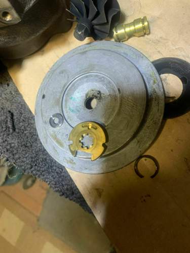

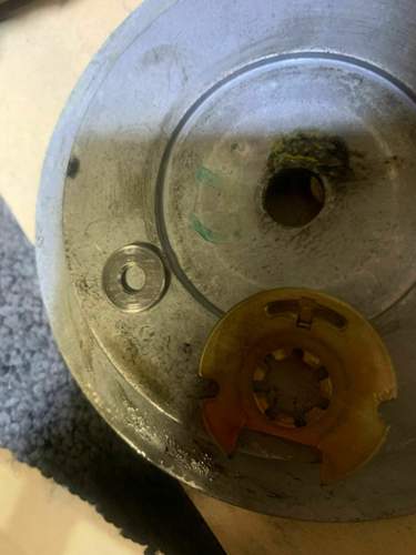

Hallo liebes MotorTalk Team,
Ich habe leider das Problem mit dem 6-kant Stift und der Ölpumpe gehabt, wurde auch erfolgreich getaucht, keine Späne, alles sauber. Leider ist mein Turbolader ohne Öl geblieben und dir Verdichter hat richtig viel Spiel,habe natürlich ein Neuen verbaut (Gleichen) Original. Boss Wagner mit der gleichen Teil Nummer.
Das Auto hat keine Fehlermeldung oder jegliche Probleme, Leistung ist vorhanden, Dichtungen (Am Krümmer) DPF verbaut, alles fest angezogen. – Wirklich wie neu alles.
Keine Öl Spuren, mehrmals die Tage unter die Bühne nachgeschaut. Alles Super.
Laut Gutmann Diagnose zum Ladedruck:
Ladedruck IST - 1018mBar
Soll-Wert - 1032mBar
Das Problem ist das Pfeifen der Turbine ab 1200-2200 Drehzahl/m. Wenn ich die Unterdruckdose abbaue also den Schlauch abziehe, ist das Pfeifen weg.
Kann man die Dose einstellen? Was könnte ich dabei tuen?
Ist ein sehr schönes Auto und würde mich über einen kleinen rat freuen.
Danke!

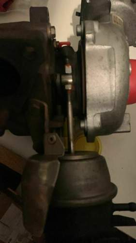

Muss man nicht was an dem Gewinde machen oder ist das doch ein Elektronische Einstellung?
Im Anhang ist das Bild mit dem gewinde?
Whatsapp-image-2022-02-01-at-15-31
@CAHA_B8 Der schaden ist auf 201000km aufgetreten.
Mal ganz vorweg: An dem Gewinde wird NICHTS gedreht. Turbolader kommen neu oder aufbereitet immer gewuchtet und eingestellt inklusive Prüfprotokoll. Dreht man an der Schraube is das alles hinüber dann kannst ihn wieder einstellen lassen. Verstellt wird nur über VTG und das geht über VCDS über Zurücksetzen der Lernwerte des Turboladers und Adaption des Abgasturboladers in der Grundeinstellung. Kann natürlich sein dass du auch was nicht richtig zusammengebaut hast und der hinter dem Luftfilter ansaugt was auch ein Pfeifen hervorrufen kann (Loch im Ansaugschlauch, Schelle nicht drauf) oder dein Turbo wieder kaputt ist. Hast du mal den Ölzu und rücklauf vom Turbo auf Späne oder Durchgang geprüft?
Edit: Verstellst du die Stange hast du entweder zu wenig oder zu viel Ladedruck. Im besten Fall zu wenig. Im schlimmsten Fall überdrehst du den Turbo massiv und durch Mangelschmierung reißt dir die Welle und die Abgasturbine geht dem DPF hallo sagen. Das will man nicht, glaub mir
