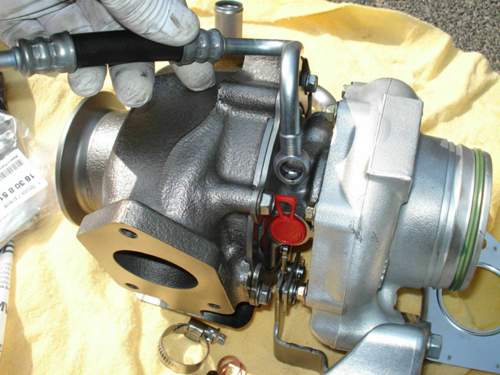

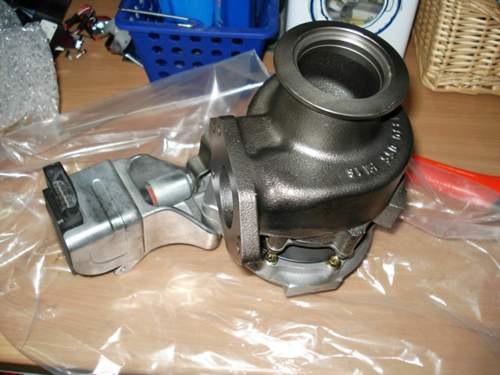

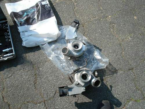

Ich hänge Dir gleich mal ein paar Bilder von dem Lader an, da kann man gut erkennen, wie der ausschaut...vielleicht passt ja auch der Lader von den F-Modellen mit N47-Motor....mir fehlt leider im Moment ein wenig die Zeit und die Muße da hinterher zu suchen, dass überlasse ich dann mal Dir 😉
Ich hoffe, dass die Bilder einigermaßen aufschlussreich sind...man kann aber gut die Details erkennen....leider habe ich keine vom Unterschied der beiden im Bezug auf die var. Turbinengeometrie...Aber wie gesagt, Fahrzeuge ab Ende 2009 sollten nur die neuen Lader haben...
