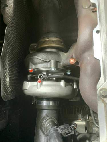

Nur wenn er danach anfängt stark zu räuchern ist das bald schnell zu spät. Der 220 er hat 6,5 Liter Ölhaushalt, die zieht ein defekter Turbolader innerhalb weniger Minuten raus. Auf meinem Foto ist die Leitung zu sehen vom Motor zum Lader, ohne Schraube, da ich da erst noch Öl einfüllen musste ,da der Lader nagelneu eingebaut wurde. Man muss ihm dann für den ersten Start etwas Öl geben, damit er nicht trocken anläuft. Ist alles kein Hexenwerk und eigentlich innerhalb von einem Arbeitstag erledigt. 2-3 abgebrochene Stehbolzen mit eingerechnet incl ausbohren usw. Was hat deiner denn jetzt gelaufen?
