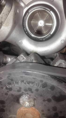

Guten morgen Leute,
3 wochen später habe immer noch keine Freude am Fahren. Letzte Woche habe den richtigen Turbolader verbaut. inkl. neues Öl, Luftfilter, Ölabscheider, Ölleitung und alle Dichtungen. Zudem alle Luftschläuche durchgespüllt und auf Beschädigungen geprüft. Vor dem ersten Motorstart noch den Stecker vom Motorsteuergerät abgezogen und den Motor 20 sekunden orgeln lassen, damit alle Ölleitungen und der Turbo richtig mit Öl versorgt werden. Im Leerlauf dann beim warmlaufen war alles ok. Die ersten 2-3 km auch. Keine Geräusche und gleich volle Leistung. Aber dann wieder Leistungsabfall und Brummgeräusche vom Turbo. Wenn ich den Motor ausmache, hört man den Turbo noch mit lauten Geräuschen nachlaufen. Kennt ihr das Geräusch vom alten Staubsauger mit kaputen Kugellager? Genau so hört sich das an.
Habe gleich den Verkäufer kontaktiert und ihm das Problem geschildert. Der meinte, kann passieren und die schicken mir ein neues aber ich soll vor dem Ausbau den Abgasgegendruck und Öldruck checken und ein Foto vom Verdichterrad machen. So Öldruck immer über 3 bar und Abgas bei Volllast und 3000 RPM 120 mbar. also alles ok. Dann noch schnell ein Foto vom Verdichterrad gemacht und ich dachte mich trifft der Schlag. Es ist beschädigt und somit auch unwuchtig. Siehe Foto.
Was hat er den angesaugt und vor allem voher???? Es war alles perfekt sauber.
Ich wette der Verkäufer wird jetzt auf Selbstschuld tendieren und mir keinen Ersatzt leisten. Ich kann aber allerdings auch nicht sagen, dass der Turbo vor dem Einbau fehlerfrei war, hab nicht so genau hingeschaut.

Da muss die Welle ja vorm Einbau einen Weg gehabt haben.
Du weißt aber schon, das du den Turbolader mit Öl füllen musst, bevor du ihn einbaust, oder? Sonst kannst du die Welle schon bei deiner Orgelaktion gehimmelt haben.

Das habe ich jetzt schon ganz häufig gelesen. Woran das aber liegt, weiß keiner. Die Instandsetzer sind doch nicht alle so blöd, das sie nicht wissen, was sie da verkaufen und zusammenbauen oder doch?

Ich habe mehrere Turbolader für diverse 320d von einem Händler bezogen. Und ein paar mal hatte ich das Problem, dass der Turbolader viel zu spät kam. Einmal hat es geklappt, die Mutter am Zylinder zu lösen und bis zum Anschlag zu schrauben. Die anderen Male musste wieder ein neuer her.
