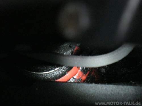

habe mein X5 3.0 sd seid fast 4 wochen und habe jetzt schon öfter gehört das mein turbo bei einer bestimmten beschleunigungsstufe pfeift, hört sich an als ob ein keilriemen durchrutscht, das macht er mal kurz, dann ist es auch wieder für einnige zeit weg, ist das normal und ist das bei euch auch so ?
hab mal in den motorraum reingeleuchtet und gesehen das der Lüfter und so ein roter schlauch auf der beifahrer seite ziemlich mit öl versifft sind, hat das was damit zu tun ? oder woran kann das liegen ?
bin für tipps und antworten Dankbar.

Ich glaube das ich die ursache gefunden habe,
so wie ich das sehe hat der rote schlauch vom Turob einen kleinen riss, oder täusche ich mich ?
Guggst Du hier Luigi:
http://www.mondeomk3.de/...ich-gefunden-riss-im-turboschlauch.html?...
Falls es die einzige Ursache ist, müsstest Du lt. oben aufgeführtem beitrag sehr günstig davon kommen, hoffentlich.

also Schauch ist getauscht kostet ca.200,-euro geräusch ist etwas leiser, aber es ist immer noch vorhanden.
Hast Du mal nach dem Lager der Lichtmaschine geschaut?
Meiner wird nächste Woche untersucht.
LG maan
