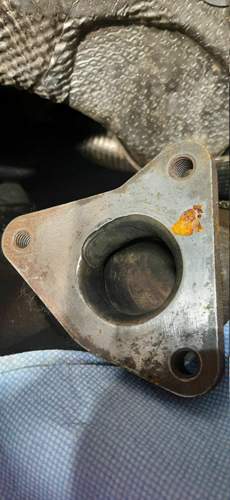

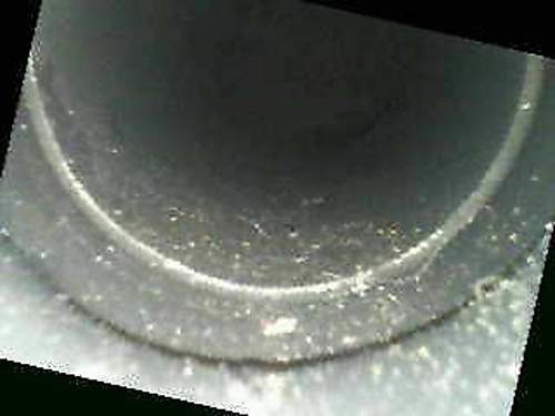

Hallo, ich habe heute (versucht) das Innenleben beider Krümmer mal zu sichten. Bin allerdings mit der Sonde nur bis zum ersten Bogen gekommen. Mir ist jetzt nichts wirklich aufgefallen, wobei ich da auch keine große Erfahrung mit habe, nur die Infos und Bilder von hier zum Vergleich. Die Schweißnähte vorne am Flansch sehen noch gut aus und auch inne die Blechüberlappungen.
Das Ganze macht mich in der Hinsicht etwas stutzig da ich am linken Krümmer eine alte ET Nr. (A6421400361) abgelesen habe und mit BJ. 2007 und 290tkm dann doch etwas überrascht bin, so was man hier sonst darüber liest.
Hier paar Bilder davon. Was mein ihr dazu...?

Auf Bild 1 schaut es so aus, als wenn da ein Spalt ist.
Das ist auch die Stelle hinter der Schweißnaht die im Regelfall abreißt
Wenn man den Finger in dieses Rohr steckt, sollte es sich auch bewegen lassen wenn es kpl. abgerissen ist.

Die Schweißnaht am Eingang Flansch bei meinen ist die orig. so, oder könnte es sein, dass da schon einmal was gemacht wurde?
@klausram schrieb am 13. Januar 2022 um 07:01:03 Uhr:
Das sah eigentlich gut, kann da noch mal genauer hinsehen später. Aber ein kleiner Absatz muss da ja sein das ist doch das Innere Rohr, so wie ich es von deinen Bildern her entnehmen konnte.
Aber wenn du den Abgaskrümmer hinten am Flansch abgeschraubt hast, kannst du doch mit den Fingern am Innenleben wackeln. Da ist doch genug Platz.
Werde später noch mal "fühlen" gehen...
so eine klare Kante darf da nicht zu sehen sein, da der Krümmer wenn ich mich richtig erinnere nur von innen geschweißt wurde. dann sollte nur ein harmonischer Übergang zum Rohr vorhanden sein. Was den Kauf von neuen Krümmern angeht würde ich wenn du da ruhe haben möchtest die letzte Revision v. MB verbauen.https://www.c-klasse-forum.de/.../index.php?... Es gibt auch Rohrkrümmer die aber im Preis durch die Decke gegangen sind und einen Gußkrümmer.
