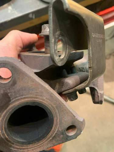

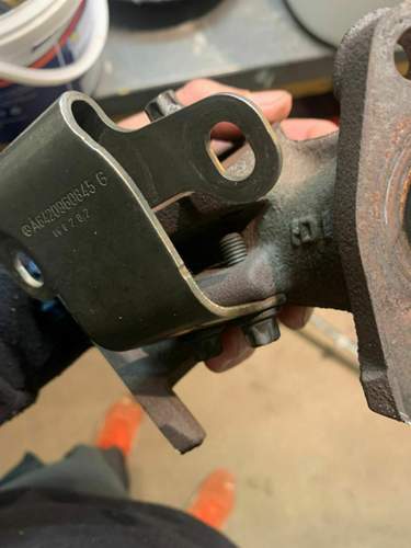

Mit der letzten Version kannst du Kacheln ohne Probleme, da die ja auch bei den 265 PS Motoren halten, wo entsprechend höhere Temperaturen vorhanden sein dürften.
Hier nochmal das Teil was bei mir gebrochen war und so die Rumpfgruppe zerstört hat.
Kostet bei Mercedes etwa 10€
https://www.ebay.de/itm/254982399771?chn=ps&mkevt=1&mkcid=28
Hat jemand die Gußteile? Es gibt wohl Nachbaudinger aber wenn die Originalen halten, dann werde ich die Originalen 0809 und 0909 kaufen.
Da meine Krümmer und auch der Turbo bei entsprechender Verkehrslage Kante bekommen kann ich aus Erfahrung sagen das 250.000 km bei mir alles senkrecht ist. Falls sich das Ändert werde ich berichten.
@klausram schrieb am 22. November 2021 um 17:20:01 Uhr:
Das ist doch nur ein Stück Blech das am Y-Sammelrohr angeschraubt wird. Das Ding ist nicht mal in der Nähe des Turboladers. Vielleicht habe einen Gedankenfehler 🙂
Hast du.
Der Turbolader steht auf einem schmalen Stahlgußsockel wo mit 2 Schrauben die erste Befestigungsstelle zum Motorblock erfolgt. https://i.ebayimg.com/00/s/MTYwMFgxMjAw/z/WBwAAOSw4AhggYs1/$_59.JPG An die Abgasseite des Turboladers wird ein Sammler geschraubt der die Verbindung zu dem Abgaskrümmer re. und li. dient. Hier wird der Turbolader mit dem bei mir gebrochenen Halter das zweite mal gegen den Motorblock verschraubt. https://media.springernature.com/.../35146_2011_88_Fig5_HTML.gif
Des weiteren wird direkt auf die Abgasseite des Turbolader noch ein Reduzierstück geschraubt, das zur Auspuffanlage führt. Wenn wie geschehen alle Kräfte durch Thermische Ausdehnungen nicht mehr von dem verschraubten Sammelrohr aufgefangen werden, werden diese Kräfte in das Röhrchen der Abgasrückführung und direkt in das Abgasgehäuse geleitet. Bei mir führte das zum Bruch der Abdichtfläche des Gehäuse am Turbo https://i.ebayimg.com/00/s/MTYwMFgxMjAw/z/BUIAAOSwlJVggxp5/$_59.JPG https://i.ebayimg.com/00/s/MTYwMFgxMjAw/z/-cgAAOSw7WBggxpX/$_59.JPG https://i.ebayimg.com/00/s/MTYwMFgxMjAw/z/wgQAAOSwRGpghS8G/$_59.JPG
Hier die kpl. Story der Abgerissenen Schrauben vom Turbolader die ja auch noch vorhanden waren.
https://www.motor-talk.de/.../...chwunden-abgerissen-t7083900.html?...
Wie gesagt der Halter ist schon sehr wichtig da alle Wärmeausdehnungen ansonsten in den Turbolader gehen.

Je nach Laufleistung kommt es wie auf den Bildern von mir zu erkennen ist zu einem Ermüdungsbruch.
Da das Teil nur etwa 10 € kostet, würde ich das je nach Laufleistung oder angestrebter Restnutzungsdauer ggf. erneuern, um hier zukünftig Save zu sein.
