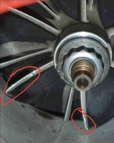

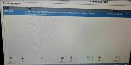

Hatte ein Problem mit der ny w164 320 cdu mit der om642-Engine. Beim Gasgeben von 50-70% gibt es gelegentlich einen Ruck und das Auto zögert. Der einzige Fehlercode hängt mit dem zu hohen Abgasgegendruck zusammen, der beim Löschen erst beim nächsten Ruckeln zurückkommt. Abgasgegendruck durch einen OEM-Sensor ersetzt und das gleiche Verhalten setzt sich fort. Glaubst du, dass dies der Fall sein könnte, wenn der Turbo durch einen sich lösenden Abgaskrümmer beschädigt wird? Hat Mercedes das Problem mit den neuesten Auspuffkrümmern ein für alle Mal behoben? AGR-Ventil wurde über SD angesteuert und scheint gut zu öffnen und zu schließen.
Dieses Ruck kommt vom Stotter der Schaufeln, dann ploppt sofort die Fehlermeldung 2616 auf. Hier ist der Turbo hin. Die ansaugseite hat wenig mit dem Krümmer zu tun, eher die ausgangsseite, die man erst beim ausbauen des Turbos sieht. Wenn da die Schaufeln komplett hin sind, dann ja. Wie hier auf dem Bild sieht es aus, als ob evtl. Das Kunstoffstück vom Geweih abgebrochen ist und in den Lader flog. Hier muss man schauen wie Geweih aussieht. Fehlt da ein Stück?
So sehe ich das auch, wenn man sich das Schadensbild anschaut, ist da etwas auf der Verdichter Seite eingeschlagen.

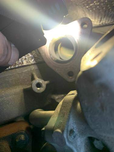

Mich hat es auch erwischt. LDS meldet Fehler, 2510 dauerhaft.
VTG klemmt, Turbo defekt. Direkt am Y-Sammelrohr ist die erste Schweißnaht gar nicht mehr vorhanden.
