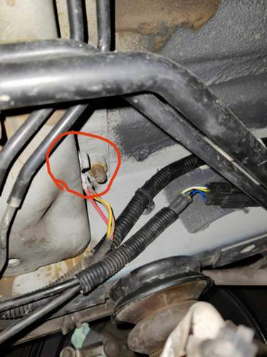

@Bazteee schrieb am 29. Juli 2019 um 22:52:53 Uhr:
Hat sich übrigens erledigt.
Laut Anleitung sollte ich das Kabel für die Masse an einen Stehbolzen befestigen. Aber dieser ist bei der Fertigung scheinbar abgebrochen. War nämlich fein säuberlich abgeschliffen und überlackiert. Bin dann an ein freies Gewinde an der gegenüberliegenden Seite des selbigen Trägers gegangen. Schraube rein, Masse, fertig.
Hier nochmal ein Foto von dem freien Innengewinde welches ich (erfolgreich) als Massepunkt verwendet habe, weil der Stehbolzen bei mir wie gesagt nicht vorhanden war.
Ich hoffe man erkennt es.
Ist in Fahrtrichtung auf der linken Seite.
