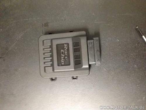

RACE CHIP
so ich habe mir letzte Woche dieses Teil bestellt , da ich das ganze selbst ausprobieren wollte
RaceChip PRO2 229 euro allerdings für meinen zweiten , den 116D :-) F20 mit 1995ccm 85KW
da mir mein M550d zu schade ist :-)
der Chip wird Kinderleicht verbaut, einfach Abdeckung lösen dan sieht man den Commonrail Stecker auf dem Commonrail Rohr
abziehen , dazwischen stecken anstecken fertig ! , in dem geschützten Gehäuse ist leider nur sehr wenig Platz , somit geht die Abdeckung anschließend nicht mehr 100% Dicht drauf !
zuvor Motorhaube öffnen Auto schließen und 5 min warten habe ich vergessen !
bin anschließend 20km gefahren und muss sagen das ich jetzt keinen großen bis keinen unterschied kenne , Auto läuft ganz normal, evtl einen kleinen Tick besser !
Versprochen wurden ja 150 PS beim 116d
natürlich wollte ich es schwarz auf weiß und es ging auf den Prüfstand
die Messung ergab 5,6KW Mehrleistung
heute erreiche ich leider keinen aber morgen rufe ich sofort bei denen an , da man dieses Kästchen öffen und nachstellen kann !
werde weiter berichten

krass kumpel hat für seinen 535d f10 auch den racechip bestellt und wir haben den letzte woche verbaut. funktioniert einwandfrei und der unterschied ist deutlich zu spüren.
einbau easy nur am raildrucksensor und nachjustiermöglichkeit, ist in der anleitung ganz gut beschrieben.
es sind 2 rädchen. ein für leistung, und das zweite für dauer der mehrleistung.
wenn es zuviel wird, dann brummt der motor und nimmt kein gas an, total einfach einzustellen, wobei die standardeinstellung schon ganz gut passt!
also kumpel ist voll zufreiden für das kleine geld....nachteil: kein tüv:-(
