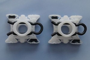

Problem 2:Wenn ich das Beifahrer Fenster runter schiebe (elektrisch), gerät die Scheibe aus der Führung raus und hängt dann schief und lässt sich nur schwer und mit viel Kraft wieder richtig justieren. Wird das überhaupt bei der TÜV Prüfung gecheckt?! Unabhängig davon würde ich dies auch im Hinblick auf den anstehenden Sommer reparieren lassen. Habe oft gelesen, dass man irgendwie die Türverkleidung ausbauen muss und dann irgendwie die Schiene etwas höher / tiefer an die Führung anpassen muss etc? Ich glaube, dass bei mir die Schiene einfach schief ist. Wie lässt sich das zuverlässig und auch auf Dauer anständig reparieren? Gibt es diese Schiene nicht per Teilezubehör von anderen Marken zu kaufen?

Habe das Fenster ja reparieren lassen bzw. es wurde ne neue Schiene bestellt und verbaut.
Alles in der Werkstatt... bei der Abholung direkt der Vorführeffekt: Fenster wieder aus der Schiene raus.
Mechaniker kam, Türverkleidung ab, hat es wieder gerichtet... ich meinte aber direkt, dass ich sofort zurück komme, wenns wieder passiert... er meinte ok.
Heute, nach nicht mal 2 Wochen, der selbe Kack.
Bringe den wieder zurück... aber woran liegt das?! Der ganze Schienen Apparat wurde ja ersetzt... laut Rechnung:
- Türverkleidung abmontieren
- Türaggregatträger ein/ ausbauen
- Fensterheber aus/ einbauen
- Fensterhebermotor ummontieren.
Habe natürlich das Altteil dort begutachtet.
Aber woran liegt das ?! Dass das Fenster trotz neuer Schiene gerne raus fliegt aus der Führung?
Lg
Wenn ein Kugelkopf aus dem Gleitstück rausfliegt (falls Du das meinst), dann würde ich die Gleitstücke erneuern.
Ich weiß ja nicht, was wirklich die Ursache ist, jedenfalls war das Symptom das selbe wie jetzt... ein Knacksen, Fenster hing schief, Motor hat weiter gearbeitet. Fenster aus der Führung raus...das wiederum würde heißen, dass diese ganze Schiene nicht zwingend hätte erneuert werden müssen...?
Würde mich nicht überraschen bei den Werkstätten heutzutage...
Kein Ahnung, was Du mit "Schiene" meinst.
Ich meine das auf dem Foto.. das wurde getauscht.
Also woran kann es nur liegen, dass die Schiene nun wieder rausgefallen ist?
Lg
Das auf dem Bild ist die Heberschere.
Schienen befinden sich rechts und links in der Tür,davon eine demontierbar.In ihnen läuft die Scheibe in ihrem Führungsgummi.

Er meinte am Tel auch, dass die Heberschere ganz neu ist, der Fehler also wenn dann nur bei der Schiene liegen könnte...
LG
Ich hoffe doch,er kennt die Einstellmöglichkeit des Kippwinkels der Scheibe,wenn dieser auch nur wenige Millimeter beträgt,kann es doch schon den Unterschied zwischen "einwandfrei" und "rutscht immer aus seinen Laufschienen" bedeuten....
Und natürlich ist eine kostenfreie Nachbesserung dein Recht und ich würde das an deiner Stelle ebenso nutzen.
