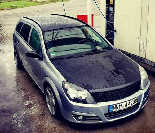

Ich hatte diese Räder mal an meinen Astra H damals. Zwar 215/40/17 aber mit ordentlich Stretching was eigentlich auch theoretisch nicht mehr erlaubt war da 45er Querschnitt vorgesehen war bei 17 Zoll.
War auch sehr knapp aber ich hatte Eibach Sportline Federn und Gott sei Dank schon von haus aus ne Art Verbreiterung dran. Es sollte also machbar sein solange die Reifenlauffläche abgedeckt ist mit der Eintragung. Such dir dann aber ein TÜV der auch Lust hat und nicht engstirnig gegenüber Tuning ist wenn du mit angebauter Verbreiterung oder gezogenen Radkästen dahin fährst. Empfehle dir dann aber eine dezente Tieferlegung da es auch schon hilft die Lauffläche besser zu verdecken. Leicht mit dem TÜV wird es sicher nicht aber wer das eine will muss das andere mögen.
Img-20200620
Du hast aber anscheinend 7,5 vorne. Das wäre bei ihm auch kein Problem denk ich. Er hat aber 9 Zoll an allen 4.
Mit der richtigen Verbreiterung ist das aber auch machbar. Ob das am Ende schön aussieht ist eine andere Frage. Es muss ihm ja gefallen und nicht uns.

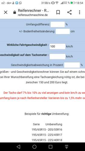

Besser der Tacho zeigt zu viel als zu wenig an.
Außerdem kann man da vermutlich noch am Tacho irgendwie irgendetwas anpassen.
Der Tacho zeigt in diesem Fall knapp 10% zu viel an. Das wäre noch okay.
Er darf glaube ich bis 10 % zu viel anzeigen.
( Also 110 anstatt100)
Er darf aber kein Km/h zu wenig Anzeigen!!
@hon-da15 schrieb am 21. Juni 2020 um 10:40:28 Uhr:
Da ein Tacho schon ab Werk zu viel anzeigt wären weitere 10% Abweichung dann schon in Summe zu viel.
215/40R16 verglichen mit 195/65R15 (das wird aber nicht die einzige Serienbereifung sein?) bedeutet, der Abrollumfang wird um 8,84% kleiner.
Grenzwert für die Tachoprüfung (und ggf. -anpassung) sind 4%, die ist hier also in jedem Fall notwendig.
Das größere Problem wird aber sein: Bei einer Änderung des Abrollumfangs von mehr als 8% ist ein Abgasgutachten erforderlich! Das wird also nicht billig...
