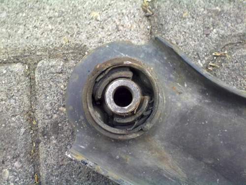

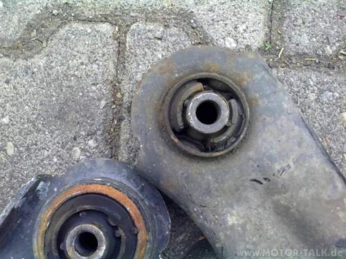

Hier, kannst du den Unterschied nochmal sehen!
Jeder, sollte anhand der Bilder, sein Fahrwerk prüfen können. Wie es aussehen sollte, sollte klar sein.
MfG
Hier Querlenker die fertig waren nach 200 000 Km
Querlänker innen
Querlenker ausen
