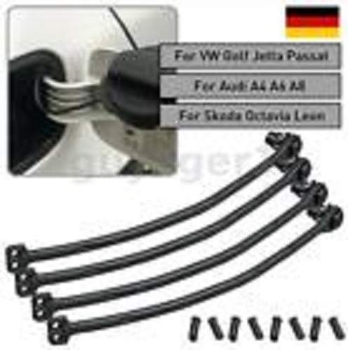

Ich habe mir bei Ebay so ein 4er Set Gummibänder gekauft für 11 Euro, an meinem
Winter Auto A4 konnte es 1 zu 1 ausgetauscht werden, bei meinem A207 habe ich
ein wenig basteln müssen aber ging auch in ein paar Min. Tatsächlich kann der Tüv die
Tüvplakette wegen dieser Verliersicherung / Gummischnürchen verweigern.
Gar nicht auszudenken wie ein Tankdeckel der verloren geht einen unschuldigen
Hund auf den Kopf donnert oder durch das herausschwappen von Kraftstoff
ganze Städte in Flammen aufgehen. Schöne Weihnachten allen und gute Fahrt.

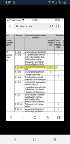

Steht unter D 6.1.3 a) der HU-Richtlinie
Somit dann leider doch kein Scherz!
https://www.iam-net.eu/.../Auszug_Verkehrsblatt_23_2017.pdf
@Underground1 schrieb am 24. Dezember 2022 um 18:03:22 Uhr:
Danke für die Aufklärung - jetzt weiß man auch endlich mal wie das Teil richtig heißt.🙂
Tankdeckel Verliersicherung - da muss man erst mal drauf kommen…🙄
Bei einem geringen Mangel wird die Plakette nicht verweigert. Behoben werden muss er allerdings kurzfristig.

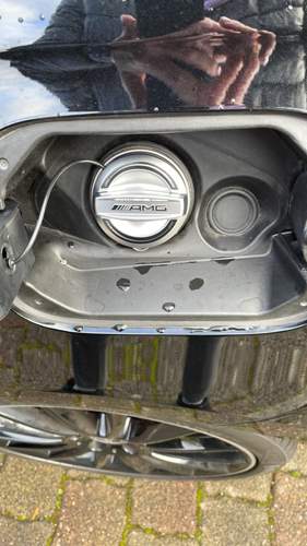

Falls jemand einen neuen montieren will, gibt's jetzt auch was fürs Auge.
Ist eine günstigere Version, ohne Schmuckbox, die 145eur kostet.
Kostet keine 20eur, auch ein original Teil, die T-nr reiche ich noch nach.
AMG Tankverschluss
