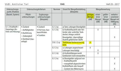

Gibt es da irgendwo eine Übersicht über die Prüfpunkte der HU und der Mängeleinstufung: GM - EM - VU ?
Nun recherchiert !
Der Mangel hat weder was mit dem Motorantrieb ob Diesel, Benzin o.a. zu tun noch ist es ein erheblicher Mangel (EM), der zur Verweigerung der HU-Plakette führen darf, wenn NICHT weitere Mängel festgestellt wurden.
Mehrerer geringe Mängel (GM) können zu einem EM zusammengefasst werden, der dann die Plakettenverweigerung zur Folge hat.
Auszug HU-VO Prüfpunkte
