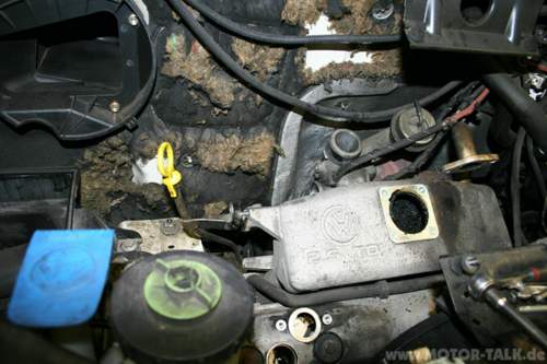

Zum allgemeinen Zustand und Vorhaben des T4:
Aus meiner Sicht wären noch ettliche andere Dinge fällig welche nicht eben TÜV relevant sind, aber gemacht gehören.
Da der Besitzer des Wagens allerdings Worte wie Ölwechsel, Waschen/Saugen... nicht in seinem Vokabular stehen hat wird dies wohl wegfallen, da auch eine Motor- und Getriebeundichtigkeit festgestellt wurde.
Der Zahnriemen wurde bei 200.000 km das letzte mal erneuert, nun hat der Bus 354.000 drauf !
