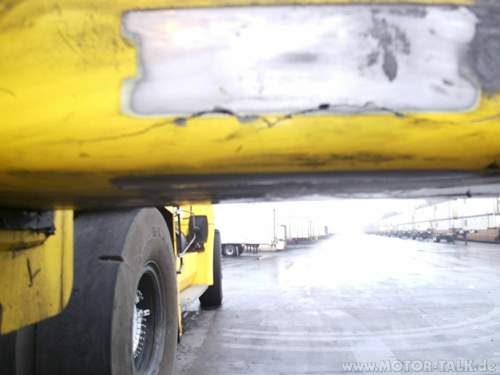

Es ist eh egal, wenn der Rost von aussen nicht sichtbar ist/war findet es der TUV auch nicht und der Besitzer faehrt in guten Glauben das alles OK ist weiter.
In den USA wird der TUV in mehr und mehr Staaten aufgegeben, warum? Weil die Versicherungs Statistiken zeigen das der technische Mangel weder ein Unfallgrund noch ein Kostenfaktor ist und daher der TUV rausgeworfenes Geld darstellt, soviel dazu....
Gruss, Pete
unten ein paar Bilder mit etwas dickeren Blech, vor und nach dem Schweissen, das Rohr lupft etwa 40 Tonnen...
1206-ext-tube-crack-front-001
1206-ext-tube-crack-under-003
1206-ext-tube-crack-repaired-001
