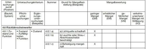

Bei meinem Wagen ist eines von beiden Rückfahrlichtern defekt. Die Birne ist OK - auch der Ersatz leuchtet nicht. Das andere Rückfahrlicht leuchtet allerdings problemlos. Nach meinem Verständnis sollte das prinzipiell OK sein, da ja manche Fahrzeuge überhaupt nur ein Rückfahrlicht haben. Aber da ich diesen Monat zum TÜV muss, bin ich nicht sicher, ob das ein Problem bei der TÜV-Abnahme darstellt. Würde ich damit durch den TÜV kommen?

Rückfahrscheinwerfer ohne Funktion ist ein erheblicher Mangel -so seit ungefähr 91.
Ist zwar blöd ist aber so-

Mangeleinstufung
en. Der TÜV-Verband führt das auch auf die geänderten Rahmenbedingungen zurück. So war es früher nur ein leichter Mangel, wenn der Rückfahrscheinwerfer nicht ging. Heute ist das ein erheblicher Mangel.

Der Rückfahrscheinwerfer war zwischendurch mal ein erheblicher Mangel, das ist schon richtig.
Momentan ist es aber ein geringer Mangel. Ich hatte es extra heute morgen noch ausprobiert, bevor ich meine Antwort auf @der_Nordmann geschrieben hatte.

Jo, schon klar. Wahrscheinlich ist das sogar nur ein ganz leichter Mangel, weil die Zeitung das so geschrieben hat.
Ich halte mich dann doch lieber an die amtliche HU-Richtlinie, wie @mz-es-freak das richtig verlinkt hat, und da sind das eben nur "Geringe Mängel".

Vielen Dank für all die Antworten und Einschätzungen. Ich habe einfach mal dem TÜV die gleiche Anfrage per Mail geschickt, und die "offizielle" Antwort deckt sich mit der Mehrheit der Antworten:
das Rückfahrlicht ist lediglich als „geringer Mangel“ zu bewerten – die Zuteilung der Plakette ist somit möglich, falls das Fahrzeug ansonsten mängelfrei ist.

Finales Update: Ich habe den Wagen nun beim TÜV vorgefahren. Ergebnis: Ohne festgestellte Mängel. Leider konnte ich bei der Prüfung Corona-bedingt nicht dabei sein und die Übergabe war sehr knapp, so dass ich den Prüfer nicht fragen konnte, ob er das mit dem Rückfahrlicht nur übersehen hatte oder ob es tatsächlich überhaupt kein Mangel war.
