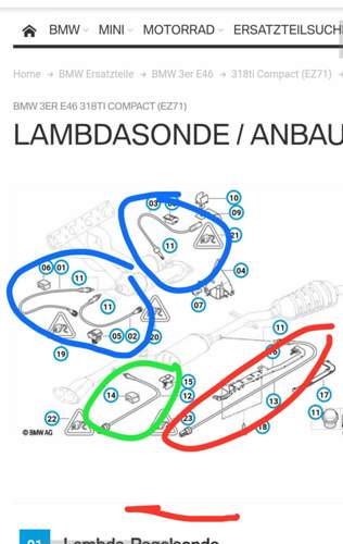

Also alles ist anders.
Gestern haben wir Erfahren , dass ich in dem Auto vier Sonden habe.
Drei sitzen vor kat und eine nach kat. Zwei sitzen quasi noch in krümmer in zwei so kleine vorkats, danach ist noch eine drin vor dem kat und eine nach kat...
Die frage ist jetzt, kann jemand aus dem inpa Bild auslesen welche von den drei blauen kaputt ist? Sind ja alle vor Kat.
Die grüne ist gar nicht drin, die rote ist nach kat.
Ist es die nummer 3 vielleicht?
Die zwei blauen links (nr: 1 & 2) sind laut Leebman lambda regler Sonden, die dritte blaue einzelne (nr: 3 ) ist eine monitor Sonde.
Kann man auslesen welche davon kaputt ist?
