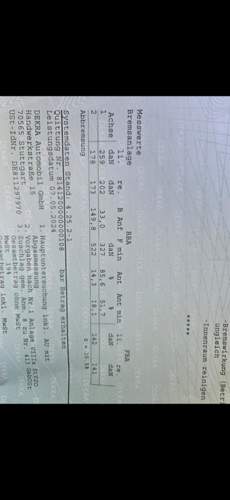

Kann mir auch eventuell jemand die Bremswert aufschlüsseln? Da ich leider kein Bezug habe, was gute und was schlechte Werte sind und wie die Werte eig aussehen sollten ??

Der Prüfer hat für die HA Bremse deutlich fester ins Pedal getreten und trotzdem deutlich weniger Bremskraft gemessen.
Hinten bei "Ant" siehst du die Bremsverteilung bei dir etwas 85% Vorderachse und 15% Hinterachse.
Das ist für hinten zu wenig.
Was er genau mit Tragbild mangelhaft sagen will kann man ohne das Auto zu sehen nur schwer erahnen.
Ich vermute er weißt darauf hin dass dort die Bremsscheibe im Gegensatz zu außen und zur Vorderachse noch nicht richtig eingefahren sind.
Gibt viele mögliche Gründe dafür. Du bist auch nicht weit weg von dem gesetzlichen Minimum.

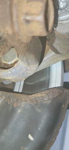

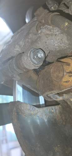

Sorry,einige Infos wie z.b. dass Auto gingen aufgrund eines mentalen zusammenbruchs unter...
Ich fahre einen Kia Ceed JD 1.6GDI SW von 2015.
Ich war gerade bei ATU um nen Termin zum Bremsenentlüften und für nen Bremsen Check auszumachen.
Die haben verwundert auf das Dekra Protokoll geguckt und sich mal kurz grob die Bremsen angesehen und mich kopfschüttelnd zum Tüv Nord geschickt...
Naja, dort hat der Prüfer mir dann die Bremsen gezeigt und damit begründet, warum es keine Plakette gibt...
Vorne ist laut Prüfer alles Top und die Feststellbremse funktioniert wohl auch wieder gut.
Habe allerdings nichts schriftliches bekommen, da ich auch nichts bezahlen musste,
Die Bremsen wurden von einem befreundeten und gelernten KFZ Mechaniker getauscht, in meinem beisein.
Die Kolben hinten wurden auch wie Vorgeschrieben zurückgedreht, mit nem Kolbenrücksteller, die Bremsklötze aufnahmen wurden mit Kupferpaste eingeschmiert und alles wurde vorher mit ner Drahtbürste gereinigt.
Ich habe die Bilder der Bremsen mal eingefügt und muss mich jetzt mal zusammenreißen und mal inruhe alle antworten lesen.
Bremse hinten rechts
Bremse hinten links
Echt seltsam das die inneren Belege nicht vollflächig aufliege beim Bremsen
