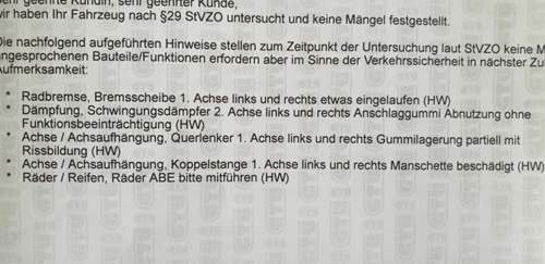

Hallo heute bei TÜV gewesen und paar sache muss gemacht werden,Plakette zugeteilt.Was können Sie mir empfehlen von welche shop und welcher Herstellers (nb,meyle, febi)soll ich Teile kaufen und gibts jemand das mir machen kann in Umgebung von Köln auch privat bestimmt Werkstatt wird nicht so preiswert. DANKE
TÜV Bericht
36 Antworten
Wenn du die Plakette bekommen hast, sind das "nur" Hinweise. Hol dir bei verschiedenen Werkstätten Angebote ein und lass es später machen. Sind ja offenbar keine gravierenden Mängel.

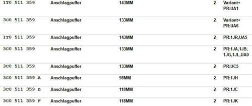

Anschlagpuffer musst du mal schauen was du brauchst. Ich weiß ja nicht ob Normalfahrwerk/Sportfahrwerk/Schlechtwegefahrwerk. Mein B7 Standardfahrwerk hatte 133mm. Wenn du normale Höhe hast, ist das richtig. Normal tiefergelegt ist 118. Höhergelegt 143.

Hui, gerade die kaputte Koppelstangen ist meiner Meinung nach normalerweise ein erheblicher Mangel.

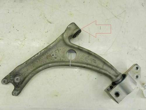

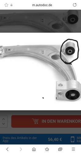

Bei den Querlenkern sind ja bestimmt die Lagerböcke gemeint, da (und bei den Koppelstangen) würde ich auf Lemförder setzen.

Meinst du das ich dan l nür lagerböcke nue machen
am 27. Mai 2021 um 15:52
Ist etwas schwer zu verstehen.
Die Lagerböcke zu ersetzen dauert 15min und kostet nicht viel
