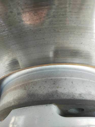

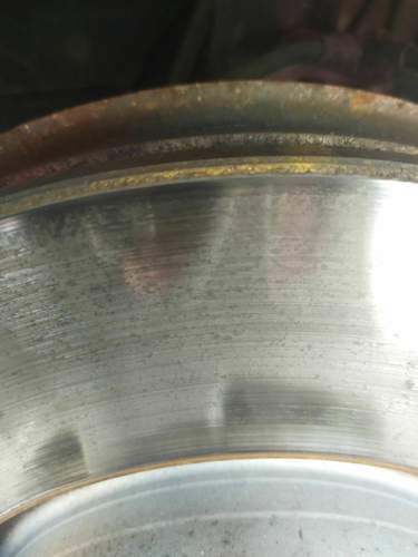

Hier mal Bilder meiner ATE. 40000km runter und vor fast 3 Jahren gewechselt. Ich habe vor 2-3 Monaten bei meiner Tochter Golf 7 vorn und hinten gewechselt. ATE. Und Werksmäßig waren auch ATE verbaut ( Scheiben, Beläge und Bremmssattel).
