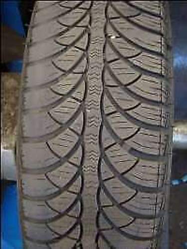

TÜV bemängelte mein Sturz hinten Links bessergesagt den Reifen da er Innen etwas mehr Abläuft aber immernoch 5mm Profil hat .
Bevor ich beim TÜV war hab ich eine Achsvermessung machen lassen bzw musste ich machen da ich meine Federn eintragen musste hat alles gepasst Federn wurden auch eingetragen nun soll ich noch eine Achsvermessung machen da die glauben das ich seit der letzten Vermessung auf ein Bordstand gefahren bin und mein Reifen deshalb Zuviels sturz hat .
Als der Typ vom Arbö mein Auto vermessen hat sagte er das er hinten Links nicht ganz korrekt glaube es waren (2,4Grad Links) ist weil die Sturz Eczenter Schraube sich nicht richtig verstellen lässt habe Angst die abzubrechen bzw sobald er es Einstellt verstellt sie sich selber langsam wieder .
Habe neue Schrauben mit Exzenter besorgt wobei ob die Schraube selbst schuld ist ich denke nicht.
Wisst ihr vl was das sein kann mfg

Irgendwie muss sich aber der Reifen ja schief abgefahren haben, das war der Sturz und der lies sich nicht korrigieren. Also ist das Problem noch nicht behoben.
Ein schiefes Laufbild kann man sehr wohl bemängeln wenn der Tüver weiter denkt als der Fahrer.
Denn irgendwann ist außen noch Profil, 5mm, und innen schon das Gewebe.
Daher der Hinweis den Sturz einzustellen.
Plausibel.
Gerechtgertigt weiß ich nicht, bin kein Tüver. Hätte man sich die Durchfürhungsverordnung zeigen lassen sollen.

Das ist der Reifen anhand sie festgestellt hat,dass der Sturz nicht stimmt?
Gruß m
Ja am Foto der Linke Reifen , der einzige Unterschied den ich sehe zwischen rechts und links ist das Links der Rand etwas angefahren ist sieht man an Foto eh leicht .
Ansonsten ist der Reifen max 1mm Unterschied zwischen Ausen und Innen beidseitig .
Um wie viel MM von außen zu innen reden wir hier überhaupt??
Na, diese Bilder wollte ich links rechts von weiter hinten haben um mal den Sturz richtig zu sehen.
Ich sehe da nur Schmutz!
Wo ist dort etwas ungleichmäßig abgefahren?

Das ist ungleichmäßig abgefahren:

Von Innen nach Außen sind es 1mm Unterschied also nix was auffällig ist .
Spinnt die? Ich bin von einem massivem Unterschied ausgegangen. Das ist doch voll im Toleranzbereich.
Genau, insbesondere da BMW an der HA grundsätzlich mit negativen Sturz fahren. Ich wurde mit dem 7 er während einer GesamtFahrleistung von 270tkm ein einziges mal durch die Rennleitung angehalten,da diese der Meinung waren,ich wäre überladen,da die Räder hinten so schräg standen. Das hatten die im Rückspiegel gesehen. Der Kofferraum war leer und ich hab denen dann erstmal erklärt,das dies ganz normal ist.
