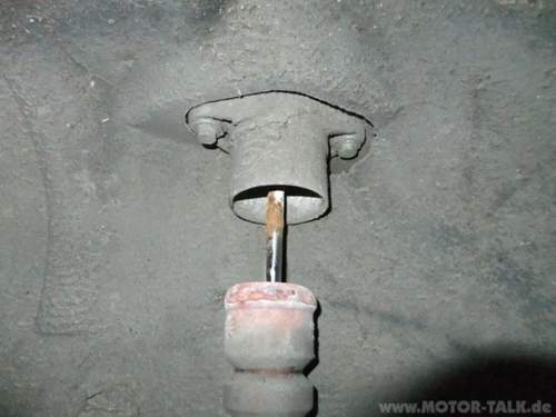

Oder dass die Stoßdämpfer im Bereich oberhalb des Dämpfungswegs etwas angerostet sind? *kaputtlach*

Du unterschätzt das ganze. Klar, die Bremse nutzen sich ab. Bei jedem von uns. Der Stossdämpfer verschleisst, bei jedem von uns. Einen kaputten ESP-Sensor hatte ich auch schon. ABER, und das ist der grosse Unterschied: Ich behebe solche sicherheitsrelevanten Mängel schnellstens. Egal ob TÜV angesagt oder nicht. Und das tu ich für meine aber auch für die Sicherheit aller anderen.
