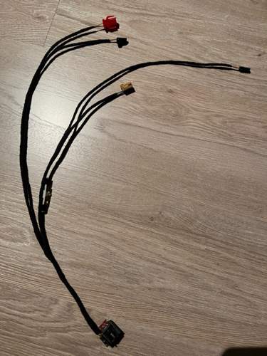

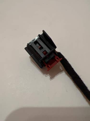

Moin. Ich bin seit einiger Zeit dabei meine Türwahnleuten nachzurüsten. An den Vordertüren hat alles gut funktioniert, und es sind auch alle vier Türen codiert. Meine Frage ist : Kann mir einer sagen wie die pinnbelegung am den hinteren Türen ist? Ich habe schon probiert pin 12 plus und pin 13 minus, das funktioniert nicht. Die Anleitung von Kufatec schreibt das man hinten wie vorne anschließen soll. Das auch nicht funktioniert. Ich bin ratlos und hoffe auf eure HILFE. Danke im voraus Gruß Martin

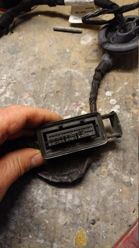

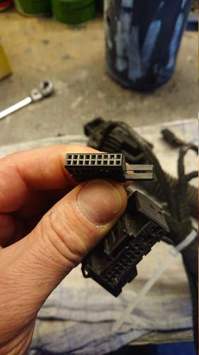

Moin. Ich habe das so gemacht wie du es mir geschrieben hast, leider funktioniert das auch nicht. Der Stecker hat 18 pinne und nicht 16 pinne. Ich verzweif langsam daran und wenn das weiter so geht kann ich mit zum zweiten Mal ein neues Kabel bestellen. Bist du dir sicher das das so gemacht werden muss?
@MUSOLF schrieb am 11. April 2022 um 11:30:23 Uhr:
Laut offiziellem Stromlaufplan hat der Stecker 16 Pins. Einstiegs- und Türwarnleuchte kommen an Pin 12 (braun/gelbes Kabel), Masse auf die braune Leitung. Am Türsteuergerät sind ansonsten noch ein 20-poliger und ein 6-poliger Stecker angeschlossen, die sind aber für andere Funktionen zuständig.

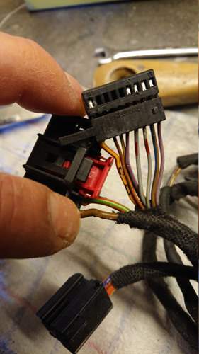

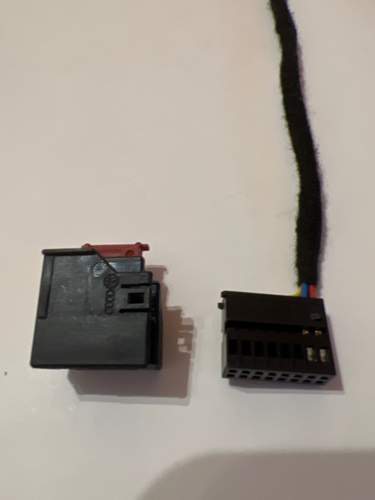

Themenstarteram 11. April 2022 um 10:57
Das ist der Stecker

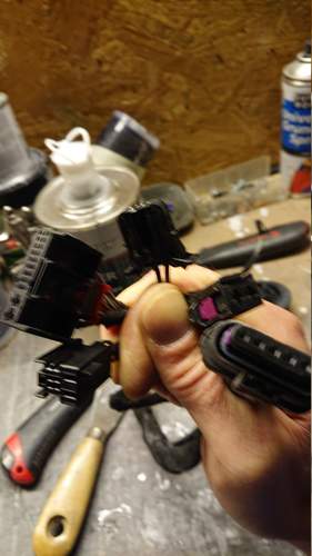

Themenstarteram 11. April 2022 um 14:42
Oder ist das der falsche Stecker?
