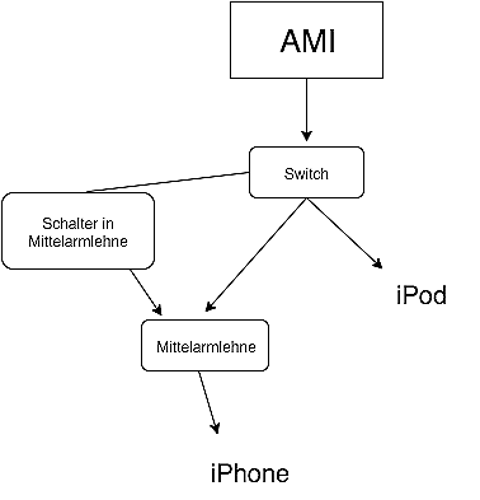

Im Moment höre ich meine Musik über einen iPod im Handschuhfach. Zusätzlich dazu, möchte ich mein iPhone anschließen können, um darüber Apple Music zu nutzen. Den iPod möchte ich im Handschuhfach belassen, da ich nicht jedes Mal für kurze Strecken mein iPhone anschließen möchte.
Jetzt würde ich gerne einen Switch einbauen, mit dem ich zwischen iPod im Handschuhfach und iPhone in der Mittelarmlehne (Kabel vom Handschuhfach bis zur Mittelarmlehne muss natürlich verlegt werden) wählen kann.
Wäre es möglich so etwas zu realisieren? Es müsste ja quasi ein Y-Kabel erstellt werden mit einem Schalter dazwischen. Ich Anhang findet ihr eine Skizze meiner Idee.
Skizze
15 Antworten
Vom Bild her sollte das funktionieren. Die Frage ist nur wieviele Pins/Kabel du hier über den Switch schalten möchtest. Mal ein Ami Kabel aufgeschnitten?
Bei 10 Kabeln bräuchtest du bereits 5 12V Relais mit je 2 Wechslern.
Ich bezweifle aber dass sich die Playlisten von Apple Music per AMI steuern lassen. Schließ erstmal dein iPhone 5/5s/6/6s ans AMI an und überprüf das.

@volvo-850-limo Mein iPhone bekomme ich erst in den nächsten Wochen, deswegen kann ich es im Moment leider nicht testen. Da Apple Music die Playlisten in der normalen Musik App speichert, kann das MMI auch darauf zugreifen, da sehe ich kein Problem.

@AdrianA5 Laut Audi funktioniert dieses Kabel hier mit dem MMI 2G: https://shops.audi.com/.../...-f%C3%BCr-ipod-und-iphone-4f0051510ac-11
Artikelnr. 4F0051510AC
Ich habe heute mal eine neue Skizze entworfen, mit der es eigentlich funktionieren müsste. Als Switch könnte man z. B. dieses Teil hier verwenden: http://www.usb-nachruesten.de/.../...Quadlock-12pin-VW-AUDI-SKODA-SEAT
Ami
