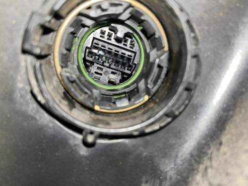

Habe mal ein Foto von der Buchse gemacht. Ist diese korrekt so?
Mir scheint es als würde unten ein Pin fehlen oder vertue ich mich da? Die dicke rote und dicke braune Leitung geht nach unten zu diesen beiden Pins von denen für mich deutlich einer fehlt.
Kann das einer bestätigen? Und diese beiden Leitungen überhaupt für das Schloss zuständig?
Möchte ungern auf Verdacht die Türverkleidung abnehmen weil ich weiß was das manchmal für ein krampf ist. Gerade wegen dem Fensterheber und der Scheibe und co.
Wäre für Hilfe oder Tipps dankbar :-)

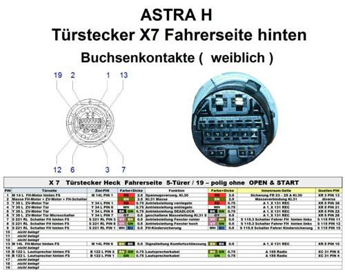

Das ist kein Buchsenkontakt = weiblich, den Du gepostet hast.
Das ist ein männlicher Steckkontakt.
Das ganze Bauteil heisst einfach nur Stecker oder Steckverbindung.
Falls Du mit " Buchse " das komplette Teil meinst,würd ich den Begriff nicht verwenden.
Das verwirrt nur.
Der Türstecker heisst X 7
Zur Unterscheidung kannst Du schreiben :
X 7 B = weibliche Steckerseite ( Buchsenkontakte )
X 7 S = männliche Steckerseite ( Stiftkontakte )
o.ä.

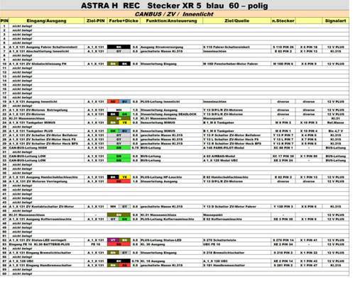

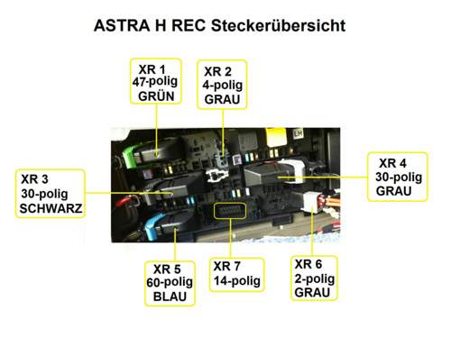

Die ZV wird vom Steuergerät im REC ( Sicherungskasten im Laderaum links hinter der Serviceklappe ) gesteuert.
Evtl. hast Du einen Kurzschluss aud der Leitung WEISS.
Die liegt am PIN 4 vom X 7
Und läuft zum REC-Stecker XR 5 ( BLAU / 60 - polig ).
Hier am PIN 21.
Siehe Liste .
Besorg Dir mal nen Multimeter zum Messen der Widerstände.

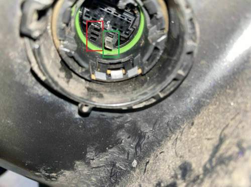

Ok. Prüfe ich. Hat mir schon geholfen. Vielen Dank. Jetzt weiß ich dass die eine dicke Leitung fehlt weil ich keine elektrischen FH hinten hab. Super. Danke.
Also irgendwas kann da gewaltig nicht stimmen. Nach deinem Bild hast du ja nur Pin2 (Masse) und Pin 15 und 16 welche für den Lautsprecher sind. Die Pinne für die Zentralverriegelung fehlen ja gänzlich!
Das dicke Braune ist Masse, das dicke Rote ist 12V und das kleine weiße ist die Türentriegelung. Es bringt dir aber nichts, wenn du die Kabel in der Türe reparierst, wenn die im Wagen nicht vorhanden sind. So hätte die Türe ja nie verriegeln dürfen, wenn keine Pins vorhanden sind für die Verbindung.
Die reparierten Kabel waren doch im Türkabelbaum, oder?
Themenstarteram 14. Februar 2020 um 15:07
Hier einmal ein besseres Bild. 3,4,5 sind vorhanden. Bin grad mal dran am Wagen. Wie finde ich denn raus welcher pin21 am RX5 ist?
C8548630-4ea7-4d60-9f3f-5451778cd4b8
Themenstarteram 14. Februar 2020 um 15:22
Hab ihm gefunden. Multimeter zeigt verbindung ist da. Ich teste mal weiter. Vielen dank. Hat mir schon sehr geholfen.
Ihn gefunden!
Pin 3, 4 und 6 sind vorhanden! 3 (0,75mm² rot) und 4 (0,75mm² weiß) ist die Steuerung ZV und 6 (0,5mm² grau) ist Schalter Tür offen.

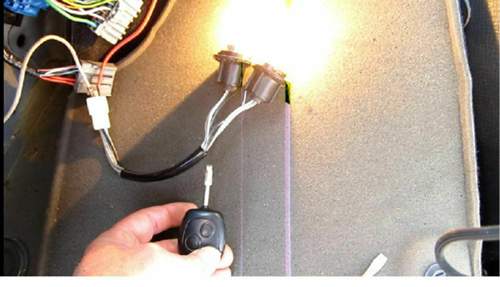

Ich mach das so.
Test ,ob HK-Motor funzt mit FFB.
Mit Glühbirnen zur Lastaufnahme.
Dann isses auch egal,wie Du die Birne anschliesst.
Ob verriegeln oder entriegeln,Birnen müssen kurz leuchten.
Kannst ne 21 W oder grösser nehmen.
Test-heckklappenmotor-002-2
