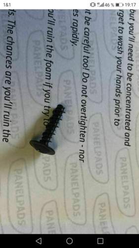

Welche Schrauben wurden bei den original PanelPads verwendet ? Denke Grobgewinde um nicht auszureißen, aber welche Länge/ Durchmesser ?

Denke auch möglichst grob und mit flachem Kopf.
.... hatte ich doch weiter oben schon mal gezeigt die Schrauben....., also die der Erfinder beigelegt hatte...

@Sachsenelch schrieb am 17. November 2020 um 10:31:05 Uhr:
.... und das sind die Schrauben, da waren ein paar Ersatz drinnen....
Gruß der sachsenelch
Edit:
15 mm....
pro Platte 8 Löcher macht 32 Stück ( im Paket waren 35)

Muss ich mal schauen, was ich finde. Drückt sich der Kopf nicht durch, sodass man Erhebungen sieht bzw. fühlen kann? Oder ist das entsprechend angesenkt ?
Edit: Habe mal etwas recherchiert. Das ist wohl ein Hi Lo Gewinde aus dem Trockenbau (für Faserplatten), also High Low wegen der unterschiedlichen Gewindehöhe. Ist das korrekt? Ich habe nichts anderes vergleichbares gefunden.
Im Onlineversand finde ich solche Hi Lo Schrauben nur mit relativ steilem Senkkopf. Also ungeeignet...
Wenn da jemand also eine Quelle für welche mit Flachkopf kennt, wäre das super.

Die hier waren es. Findet man oft an PKW Kunstoffverkleidungsteilen, Armaturenbrett etc. Bezugsquelle habe ich leider keine.
Screenshot-20210120
