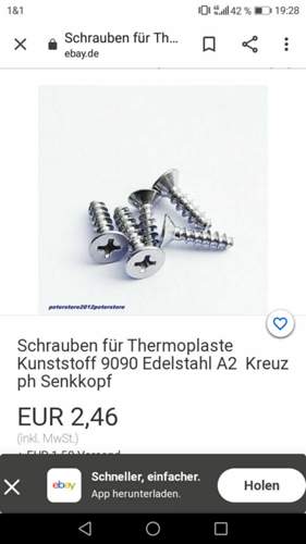

Sowas sollte auch gehen, Blech vorher schön angesenkt.
Screenshot-20210120
Wie lang sind die denn? Nicht, das beim Anschrauben was zerstört wird.
Grüsse
Thomas
Müsste Sachsen Elch sein Exemplar mal bitte messen.
.....schaut mal ein paar Beiträge weiter oben, 15 mm... stärke müsste ich noch mal nachmessen , denke mal so 3,5 oder 4 mm Durchmesser.... kann aber morgen mal die Schiebelehre dran halten. Bin ab morgen erst mal in Corona wechselschicht zu Hause....
Gruß der sachsenelch

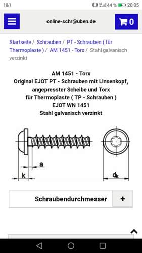

Hatte auf Seite 20 schon ein Bild von "Deiner" Schraube eingestellt.
Sowas in der Art dürfte da beim Original mitgeliefert wurden sein.
Ich bevorzuge aber die Variante Senkkopf in Edelstahl.
Ihr müsst nur nach "Schrauben für Kunststoff /Thermoplastic" im Netz suchen, da kommen die Varianten mit dem groben Gewinde.
Denke eine 4x15 ist ideal.
Screenshot-20210120
..... genau, sowas war das allerdings mit Kreuzschlitz.... das ist aber buggy....

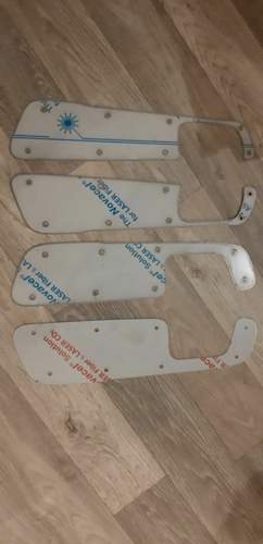

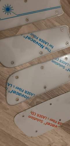

So habe vorhin die Bleche abgeholt. Sieht nach guter Arbeit aus. Schaut euch die Fotos an. Die Kannten sind schön glatt. Ist unwesentlich teurer geworden, fällt aber nicht ins Gewicht. Nachzahlen braucht keiner. Morgen fange ich an und verpacke und adressiere.
Wenn die Dinger unterwegs sind bekommt ihr hier Bescheid.
Thomas
1
2
3
Wenn sie etwas teurer geworden sind, bin ich gern bereit nachzuzahlen.
Danke aber nicht nötig.
Thomas

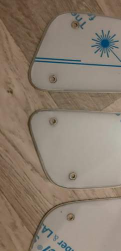

Ich zahle auch nach, Danke für Deine Mühe. Löcher sind auch schon drinnen. Einwandfrei.
Ja, Löcher sind drin. Habe eben nochmal gemessen, weil sie mir so groß vorkamen. Etwas über 6mm. Aber genau nach Datei geschnitten.
Thomas
