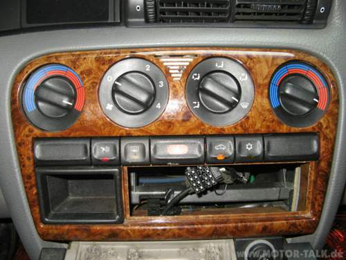

Wie du richtig erkannt hast, ist es ein Schalter und kein Taster, also keine Zeitsteuerung.
OT:
Schau mal einer an, noch eine manuelle Klima mit Wurzelholzdekor.
Hatte hier auch grade diese Erscheinung der seltenen Art in einem 94ger.
Ist wirklich sehr selten anzutreffen.
Img-6081
Hi Kurt,
das Teil bei mir ist eine Wurzelholzblende und wurde damal über Irmscher bestellt und verklebt, dito die Blende der Schaltkulisse.
Gruß Bernd
Bei dir, über dich, von dir nachgerüstet/montiert ?
Oder nur Hörensagen?
Der den ich vor der Tür hatte war nämlich ein ziemlich originaler 94ger X20XEV CD AT.
nee hat mir damal 1995 meine Frau über Opel besorgt, genau wie später die Griffmulden
bei dem auf Deinen Foto ist aber das Wurzelholz aus einem mit Klimaautomatik zu sehen, da die manuellen nicht diese Lüftungsschlitze hatten
Ja, hab ich jetzt auch gesehen, dann ist dein Dekor wohl wirklich ne Blende die scheinbar nur dauübergeschoben wird.
Nichts ist unmöglich,... bei O...Opel😛
Also mein alter
MV 6
der auch das Wurzelholz hatte auch die Lüftungsschlitze und da war der Lautsprecher für das Navi drin 😉 muss mal schauen ob ich davon noch ein Bild habe
