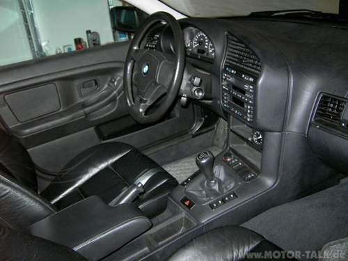

Die Modelle mit Seitenairbag haben weder echtes Leder noch Kunstleder, sonden eine Plasikverblendung (s. Anahng)
Pict3226
Original geschrieben von thoelz
Die Modelle mit Seitenairbag habe auch bei Lederausstattung die Türeinsätzer nicht aus Leder.
Sicher? 😁
Q.E.D. auf dem bild ist deutlich die ledernaht zu sehen.
es gab darüberhinaus sogar noch mehr leder, das war dann die version "Buffallo leder", da hat man ein richtiges "lederkissen"...also eine stark gepolsterte und leicht hochstehende fläche.
ein user hier ausm forum hatte so eine ausstattung.
@thoelz: richtig schöner Innenraum, sieht sehr Edel aus, alles in Schwarz.....Ist das Deiner?
Ja.
Danke, gefällt mir auch ganz gut. 🙂

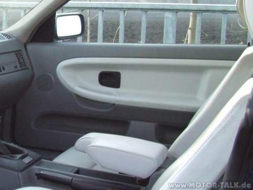

Ähm.....Ich dachte ich hab die Einsätze aus Kunststoff ? Oder soll ich annehmen, dass es Kunstleder ist? (siehe Anhang).
Ausstattung war Leder Bison Silbergrau Hell (394).

Also ich hab auch das weiße Leder und hatte ja vor kurzem hinten die Türverkleidung ab.
Da war auf jedenfall ein Bezug drüber, kein Kunststoff.
