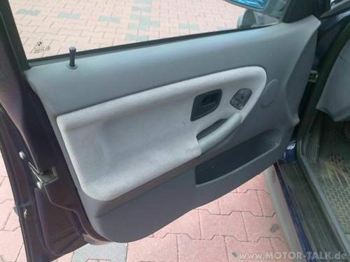

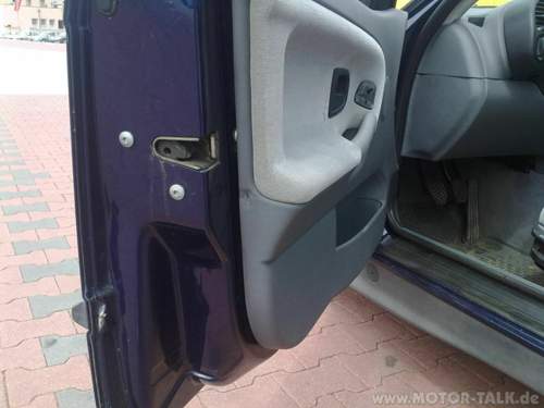

so ihr kommen die bilder. ich hoffe sie sind hilfreich.
das problem ist das die tvk. ganz schön unter spannung sitz und wenn man die fenster auf und zu macht dann springt sie wieder raus oder hält erst gar nicht. 🙁
13072010214
13072010213
Ja dann montier se doch mal ab und zeig mal,wie es dahinter aussieht.
Kann ja auch sein,das hier ein verbogener Fensterheber gegen die Verkleidung drückt,dann kann sie nicht ordentlich anliegen....
Graue Verkleidungen und dann mit Stoffeinsatz sind allerdings auch verdammt selten.....den Stoffeinsatz könnte man aber übernehmen.Und besorg dir mal den Nöppel vom Spiegelversteller,den kannste einzeln bei BMW kaufen.

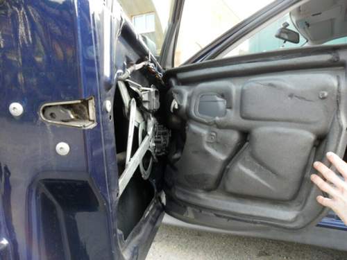

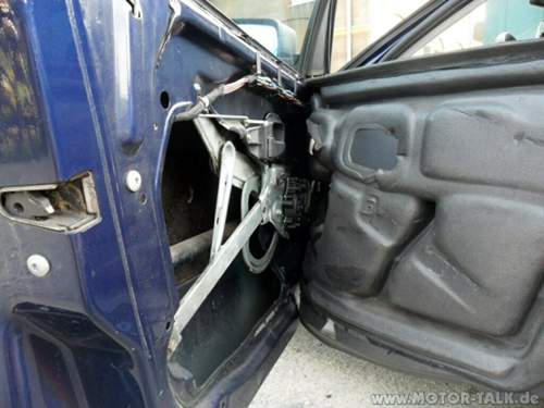

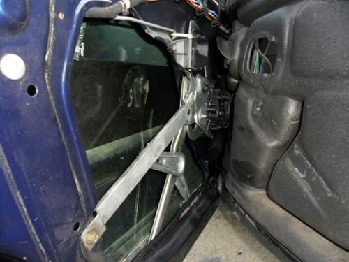

so, das ausbauen ging ja schnell ( da türverkleidung nicht komplett hält)
und nun die bilder:
achso? was ist dann stattdessen?
habe auch den stoffeinsatz 😉
ps: @TE: trägst du oft Zehentrennersandalen? sieht a bissl komisch aus deine Füße 😁 ^^

@Baruch82
Danke für die Bilder.Fensterheber sieht unverdächtig aus,es scheint sich auch nix nach außen zu wölben....hmmm.....
Diese Plastikclips die in U-Form um die Türverkleidung verteilt sind solltest du aber mal komplett ersetzen.Und warum da schwarze bei sind,weiß ich ned,ich kenne die nur weiß.Könnte mir vorstellen,das die schwarzen zu klein sind und die TV deshalb ned halten will....da gehören überall weiße rein.
Vorm draufschlagen der TV aber drauf achten,das alle diese Clips im entsprechenden Loch in der Tür sitzen,sonst haust die krumm und darfst sie nochmal austauschen. 😉
