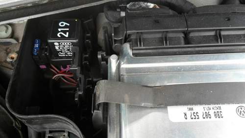

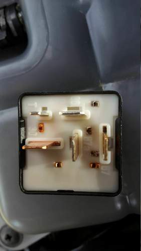

Der Kettenspanner auch noch der erste? Was fährst für Öl? Meiner hat jetzt 149500 runter....da kann ich ja noch bis 300000....was hast du für Baustellen? Ich brauch ganz dringend die Nummern deiner Relais im Motorsteuerung Kasten....meine Werkstatt hat was gebastelt da Problem Nockenwelle n Stellung und Heizung war hängt an einem Relais . VW konnte wollte nicht helfen

Foto wäre supi....läuft motorleuchte bleibt aus.....die Werkstatt meinte defektes oder falsches Relais. Nach 15 min Fahrzeit ging die leuchte an mit den 2 ausgelesen Fehlern an. Kein gutes Zeichen da auto erst 1 Tag gekauft.

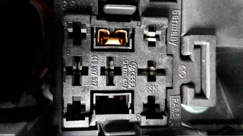

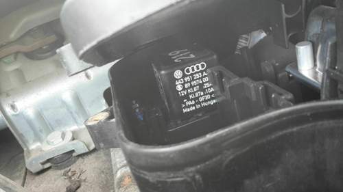

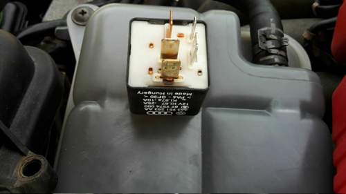

Innenraumfilter hat bei mir keine Extra Abdeckung. Scheint nicht in 5 min. gemacht. Wie komm ich an die Relais?

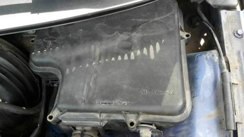

MSG Kasten sitzt neben dem Bremskraftverstärker im Wasserkasten Fahrerseite Schwarzer Deckel vier oder fünf 8er Schrauben dann Deckel auf...relais dann gleich sichtbar links vom Steuergerät gesteckt grosse Zahlen wie bei den anderen Relais drauf brauchst also nix rausziehen
4 hab ich raus aber eine liegt verdeckt auf der Rückseite. Wie bekommt man die raus? Kann sie nur ertasten.
149665286384024080110
Vielleicht bekommst ja auch ein scharfes Foto was unter dem Relais los ist ein Stückchen wenigstens....eine 15er Sicherung ist auch noch da drin
