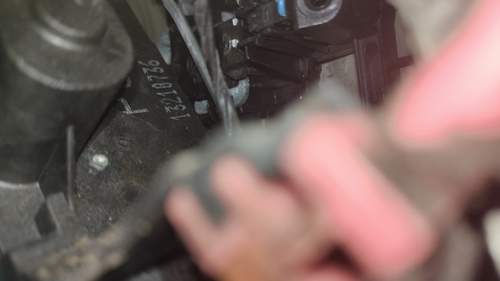

Das Schloss hat die Bezeichnung: PS 13210736 ich finde aber bei e… nur ein Schloss mit einer anderen Nummer. Ist das schlimm, oder muss das Schloss genau die gleiche Nummer haben?
Ich hatte das Schloss auch schon so weit lose ,nur die kleine Stange vom Schloss zum Handgriff bekomme ich nicht ab. Kann mit da einer einen Tipp geben?
Also ich gehe davon aus, das das Schloss defekt ist. Oder kann das auch an einen Kabelbruch liegen ?

Ja ganz sicher... Es ist eine 6 am Ende. Mit 8 am Ende finde ich genug. Aber leider nicht mit 6 deswegen frage ich ja, ob ich auch ein Schloss mit einer anderen Nummer nehmen kann.
Ich hatte das Schlos nicht ganz draußen. Da es noch an dem Gestänge hing.
1
Könnte es daran liegen, weil mein Astra kein Schlüssel hat sonder ein Startknopf ? Wenn ich in dem Link unter Schlüssellose ZV schaue, dann bekomme ich die Art.Nr :13210736 angezeigt
