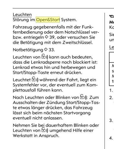

B2520 Motor Türöffner hinten links Stromkreis offen
@gaulo23 :
Der Wagen verschließt ganz normal. Bis natürlich auf die Tür wo kein Schloß mehr drin ist. Aber es kommt keine Fehlermeldung oder so .. kann auch zwei mal abschließen alles ohne Einschränkungen
Geht die Kontrollleuchte ohne angeschlossenes Schloss aus?
