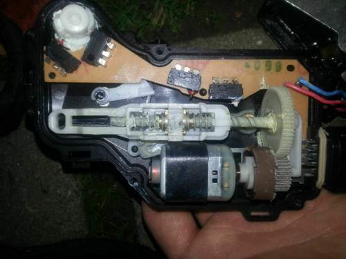

Nur finde ich den Grund nicht, warum es die elektrisch betätigte Verriegelung nicht schafft zu verriegeln. Sie läuft und stoppt, nur drückt sie den Bügel nicht, auch nicht in ausgebautem Zustand (Elektronik von Schloss getrennt).
Ich hoffe auf eine Idee. Mir fällt nichts ein.
Hier mal Videos davon, da mir wirklich nichts mehr einfällt:

und mal ein Bild
20151031-165406
PS: Es ist ein original VW Schloss.
Hat eventuell der Elektromotor nicht mehr genug Leistung?
Die Videos kann ich nicht öffnen (Anmeldung gefordert).
Zur Elektromechanik:
Hab mit _ChrisE_ hier eine PN-Diskussion, da liegt´s wohl an der verbogenen PIN-Stange oder jedenfalls an deren Schwergängigkeit.
Mechanisch per Schlüssel im SZ kann er auf- und zuschließen,
elektrisch per ZV+FB aber nicht entriegeln. Die Kraft des E-Motors (Nachbauschloss?) reicht offenbar nicht aus, die Pinstange bzw. die Mechanik/Mimik, an der die Pin-Stange hängt, zu bewegen.
Und wenn die Pin-Stange nicht nach oben rutscht, entriegelt das Schloss nicht.
Hallo und danke für die Antwort!
Es war ein Fehler von mir, die Videos standen auf Privat, statt auf öffentlich.
Es ist ein original VW Schloss und ich habe versucht zu verriegeln bzw zu entriegeln, als es ausgebaut war und es ging nur bei geöffneter Box, da der Motor scheinbar nicht schafft es zu drücken... jetzt müsste man vermutlich wissen, ob man da einen anderen nehmen kann und wenn welchen...
