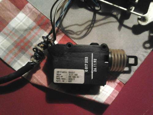

heute haben wir eine andere gebrauchte Zentralverriegelung eingebaut. Nachdem die Türen geschlossen waren und die Innenbeleuchtung ausging, hatten wir auch endlich 0A auf dem Messgerät. Es sieht so aus, das das Problem erst einmal gelöst ist Wir warten mal etwas ab und lassen den Elch ein paar Tage schlafen. Ist dann noch Saft auf der Batterie, dann ist das Problem wohl wirklich gelöst. So wollten wir handeln, aber oft kommt es ja anders. Dazu aber in einem anderen Post mehr.
ZumThema Zentralverriegelung haben wir noch eine Frage. Wir wollen jetzt wissen, was denn nun an der beschädigten Zentralverriegelung defekt war. Bisher haben wir nichts entdecken können. Das letzte Bauteil welches wir uns anschauen wollen bekommen wir nicht auf; siehe Bild. Hat jemand eine Idee?
Der Antrieb ist rundherum verklebt resp. verschweist. mit leichten Hammerschlägen rundum auf die Naht müsste er irgendwann nachgeben . Bestimmt ist der Endschalter hin und hat somit das Zentralverrieglungssteuergerät getriggert das dadurch den Stromverbrauch verursacht .
