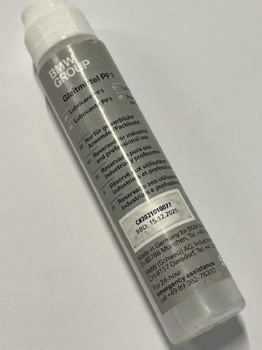

das Fahrzeug auf den Winter vorbereiten, gerne soetwas wie "Carbaflo KSP105 Nr.83230309627" nutzen.
Carbaflo KSP105
Das Carbaflow für diesen Zweck zu verwenden ist aber ziemlich verschwenderisch und teuer. Vorzugsweise wird es als Gleitmittel gegen knarzende Gummiteile eingesetzt.
