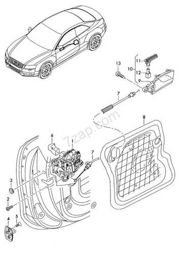

Mein Türschloss auf der Fahrerseite muckt jetzt leider auch rum und ich komme nur noch mit manuellem aufschließen in mein Auto. Also muss ich wohl leider ein neues verbauen. Türverkleidung ist runter und ich habe die beiden Schrauben in der Tür auch schon gelöst (Vielzahn) bekomme das Schloß aber nicht raus? Kann es schon in der Tür bewegen, aber es scheint irgendwie noch eingehangen zu sein.
Könnt ihr mir evtl. einen Tip geben, will schließlich nichts an der Mechanik in der Tür kaputt machen.

Du meinst bestimmt Nummer 6?
Oh man!! Wie einfach, wenn mans weiß! Man dreht die Schraube unter dem Türgummi locker raus und dann muss man genau DIESE Schraube etwas reindrücken um das Schloss zu entriegeln und dann kan man es ganz easy raus ziehen!
In der Anleitung stand zwar irgendwas reindrücken, ich dachte damit sei der dünne Plastikrahmen um den Zylinder gemeint. Wenn man da einfach mal das Wort Schraube dazu geschrieben hätte, wäre es total klar gewesen und ich stand völlig auf dem Schlauch! 😛 😁

So, dann berichte ich mal meine Erfahrung vom Wechsel des Schlosses. Verbaut habe ich ein Schloss von Febi Bilstein No. 172129 Oem 8J1837015A, es ist mit Keyless Go bezeichnet, obwohl mein Wagen diese Funktion nicht hat. Suche nach FgstNo. brachte dennoch dieses Febi Schloss hervor. Es funktioniert einwandfrei.
2 Punkte würde ich gerne zu den ganzen Anleitungen die man im Netz so findet ergänzen.
1. Ausbau Schliesszylinder
Es wird überall beschrieben ,dass die kleine Torx Schraube unter der Türdichtung soweit herausgedreht werden muss, bis ein Widerstand spürbar ist und sie nicht mehr weitet gedreht werden kann. Das habe ich gemacht und konnte den Schliesszylinder nicht entfernen.
Er lässt sich erst herausnehmen, wenn die Torxschraube nach dem lösen, mit etwas Kraft hineingedrückt wird gegen den Schliesszylinder.
2. Als ich das neue Schloss eingesetzt habe und festschrauben wollte ist mir ein Plastikteil unten auf den Türboden gefallen.
Durch dieses Plastikteil verläuft der Schliessbolzen der am Schliesszylinder am Kardangelenk hängt.
Ich habe fast 1 Std damit verbracht um herauszufinden wie es befestigt wird. DIeses Teil wird in eine extra dafür vorgesehe Nut in die Tür geschoben, und fällt leider immer wieder heraus , wenn man das Schloss nicht in einem bestimmten Winkel in seine Endposition schiebt um es festschrauben zu können. Ich lade noch ein Bild hoch wo man das verbaute Plastikteil sieht.
Es schützt den gesamten Bolzen vom Schliesszylinder bis zum Schloss.
Ansonsten sind die Anleitungen relativ gut erklärt.
Für jemanden der handwerklich begabt ist, sollte der Einbau kein Problem sein.
Für mich hat es alles in allem 4 Std gedauert.
