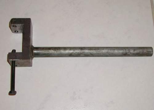

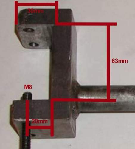

Ich hab das mit dem Pressen gemacht. Ist keine Hexerei. Du brauchst eine Art C-Bügel und eine lange M8er Schraube, dann geht das einwandfrei. Sogar völlig ohne Lackschaden, auch auf Neulack.
Mit dem richtigen Werkzeug ist das kein Problem.
Nur mit dem Hammer oder sonstwas, naja, wird's etwas happig. Es gibt ja auch Leute, die dreschen den raus... ob's die Säule packt, sehen sie nachher.

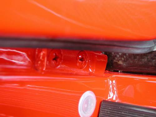

Das da unten war das Werkzeug... und das Scharnier nach der Montage der Bolzen. Es geht ohne jeden Kratzer. Neuer Lack, Türe ausgebaut, Scharnier nach wie vor an der Säule und an der Türe...
Lassen die Bolzen sich damit (auch bei älteren Scharnieren) so easy-pisi rausdrücken? Wir haben früher immer die Türen ausgebaut, das Scharnier unterstützt und dann die Bolzen mit dem Hammer ausgetrieben. Und das war eigentlich jedesmal ein elendes Gefi**e. Von daher würde ich erwarten, dass es einer M8er Schraube da bei gut abgegangenen Scharnieren schnell den Hals abdreht.

Ich hab das recht easy von unten nach oben ausgedrückt. Alleine in der Lackiererei...
Öhmmm, etwas schmieren muß man das Gewinde schon. Und die Schraube kriegt am Ende auch was ab, die leidet schon und plättet sich ab.
