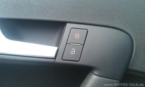

Hallo, ich habe eine Frage wurde zum Faceliftmodell auch was am Sicherheitsschalter für die Türöffnung verändert?Teilenummer 8P1962107 5PR ist da auch was mit chrom? Andere Symbole, moderner halt? Mein Schalter ist verkratzt und würde den gerne tauschen. Ich habe auch schon festgetsellt dass man auch nur die Drucktasten abziehen kann ohne den kompletten Schalter. Der kom plette Schalter zu tasucjhen denke ich mal muss die Türverkleidung ab, richtig? Wer kann mich aufklären? ich möchte den gerne tauschen und danke im voraus fürs Feedback. Gruß RedEagle1977
Jetzt haste ja nen weisses und nen rotes symbol drauf!
Beim Facelift haste zwei weisse!
zum Austauschen muss nur die blende abmachen, dann kannst den schalter rausziehen!

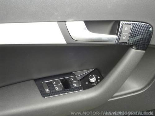

Danke, biste so gut und machst mal ein bild von dem neuem und dem alten oder wo ich die finden kann, dann haben die im ETKA ja auch zwei verschiedene Indexe oder. Jedenfalls danke für die rasche Antwort,.
http://www.pkw-online.de/Audi-A3-Sportback-2011-innen.jpg
die tasten wurden zum facelift doch auch gedreht meine ich!
also ich weiß nicht wie rum es jetzt richtig ist aber wenn vorher "zu" oben war, dann ist jetzt "zu" unten...
also einfach nur die tasterblende tauschen wird glaub ich nix...

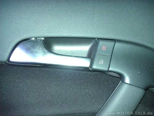

habe mal eben schnell ein Bild von meinem gemacht...
ist ein Facelift Mj 09....
und ich habe eine rote und eine weiße taste...
zu ist oben, also müsste beim VFL zu unten gewesen sein meine ich...

wenn ich scottys link ansehe gibt es wohl noch eine version des schalter, wo wie oben schon gesagt alles weiß ist... sieht aus wie ein Mj 11?
lg
Schalter-zv
mj10, beides weiß😉
