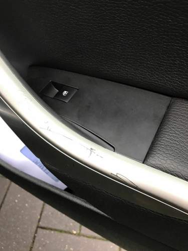

unser Astra hat es auch. Anbei ein Bild. farbe ist mehr so golden
Bei meinem ST aus 2012 mit über 110000km sieht noch alles schick aus...
Das auf dem zweiten Bild kann man aber verhindern, denn das sind eindeutig Kratzer, schätze mal von Ringen. Habe meiner schon längst abgewöhnt, sich ständig am Griff festzuhalten.
kommt noch vom vorbesitzer. aber ich schätze auch das es von Ringen kommt. Es lässt sich aber auch mit dem fingernagel weiterschieben wenn mann sich anstrengt.
Okay, das ist natürlich bescheiden. Vielleicht bekleben, oder tauchen?

Mal ein paar Infos/ERfahrungen von meiner Seite:
Habe das gleiche Problem. Mittlerweile sehr unschön (siehe auch https://www.motor-talk.de/.../...erinnengriff-loest-sich-t6107521.html)
Habe die Verblendung mal abgemacht (war an einigen Stelle echt schwergänging!) und versucht die Farbe überall abzumachen, so daß es eben komplett schwarz ist. Das schwarze Kunsstoff unten drunter kann man durchaus auch nackig zeigen. Aber so gut wie die Farbe an einigen Stellen quasi wie von alleine abgeht, so verbacken ist sie wiederum an anderen Stellen. Mit dem Ergebnis, daß ich nun die Verblendung halb schwarz halb silber habe.... 🙂
Das beste: Wollte beim FOH wissen was das Ding als Ersatzteil kostet. Antwort: Die kleine innere Verblendung gäbe es einzeln. Für die Hauptverblendung des Griffs muss jedoch die komplette Türinnenverkleidung bestellt werden... lol... ca. 440 €
Ich werde wohl nun verscuhen die restliche Farbe mit einem feinen schleifpapier runterzubekommen und dann mit schwarzem matten Lack drübersprühen (den Silberton wird man bestimmt nicht mit einer anderen Farbe treffen).
Hat das jemand ggf. schon gemacht bzw. hat Erfahrungswerte.
