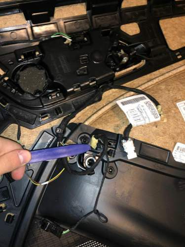

Hallo nochmal. Ich kam heute endlich dazu die Innenverkleidung abzubauen. die türgriffbeleuchtung konnte ich schon wechseln, allerdings weiß ich nicht wie man die beleuchtung der Armlehne an der Tür wechselt. Siehe Bild. Habe keine Idee wie ich da an die Leuchte komme. Kann mir wer weiterhelfen?
.jpg
Niemand eine Idee? Bin da echt am Verzweifeln...
Hallo Lars9599,
soweit mein Wissen reicht bzw. ich den online frei verfügbaren Teilekatalog verstehe, wirst du eine komplett neue Armauflage mit vorinstallierter LED brauchen. Aus meiner Sicht ist nicht vorgesehen, die Handauflage zerstörungsfrei auseinander zu nehmen, um an die LED zu kommen.
Zum Austausch der Handauflage muss diese von der Türverkleidung zunächst getrennt werden. Hierzu müssen die Kunststoffschweißpunkte, über die die Handauflage rückseitig mit der Türverkleidung verbunden ist, mit geeignetem Werkzeug gelöst/entfernt werden. Anschließend kann die alte Armauflage abgenommen werden.
Die neue Handauflage wird mittels eines Reparatursatzes, der aus einem Satz Schrauben besteht, an der Türverkleidung befestigt (statt wie ab Werk zu punktschweißen). Die Teilenummer für diesen Reparatursatz ist A1767200000. Die Teilenummer für die Handauflage hängt von deiner Ausstattung ab. Auf der Rückseite der ausgebauten Türverkleidung sollte sich ein Etikett befinden, auf dem unter anderem die Teilenummer der verbauten Handauflage befindet. Das solltest du selbst also leicht recherchieren können.
Ich betone, dass ich nicht garantieren kann, dass die Reparatur exakt so seitens Mercedes vorgesehen ist. Ich habe mir lediglich den Teilekatalog genau angesehen und interpretiert. Es sind hier deutlich erfahrener Leute mit Zugriff auf die originalen Reparaturanweisungen von MB unterwegs.
Vielleicht können diese mehr zu deinem Problem sagen und mich ggf. bestätigen oder korrigieren.
Beste Grüße und viel Erfolg bei der Reparatur!

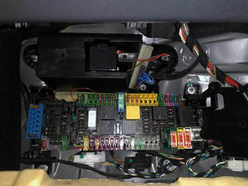

Hallo
an den hinteren Türen gibt es kein Türsteuergerät-wird alles vom SAM gesteuert.
