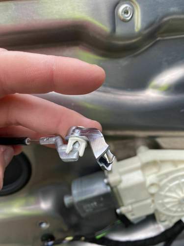

Ich habe nun auch eine bastellösung gefunden
Ich hab zuerst erfolglos versucht das Plastikteil mit einem Sekundenkleber zu kleben. Habe es aber dann mit dem gebogenen Blechteil hinbekommen. Da die Schrauben in den Schaum gehen, hoffe ich das die Lösung lange hält.

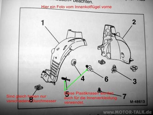

Moin, mein Griff hat sich auch verabschiedet. Hab den defekten Bereich aus Metall nachgebaut und ersetzt. Hat jemand einen Link zu diesem Spreizclip den man als erstes entfernen muss? Also nicht die orangefarbenen Clips. (Ist auf dem ersten Bild zu sehen mit der nummer drei und vier)

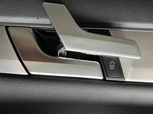

bei meinem 2013er C180T ist nun auch an der Fahrertüre der Griff abgerissen, allerdings so, dass ich das nicht wieder hinbekomme. Es ist nicht nur das Auge ausgerissen, in das der Bowdenzug eingehängt wird sondern direkt unten am Griffansatz ist gleich der ganze Arm abgerissen.
Aussage von Benz bleibt gleich: den Griff gibt es nicht als Ersatzteil, man kann nur die ganze Türverkleidung tauschen, über 500EUR Materialkosten plus Arbeit. Ich hab die Verkleidung abgebaut und muss echt sagen, dass es eine ziemliche Frechheit ist, diese große Komponente mit ihren dutzenden Teilen nur als Einheit anzubieten. Aber das ist wohl leider so.
Mittlerweile gibt es diverse Anbieter bei Ebay, die nachgefertigte Lösungen anbieten, da auch das Original vollständig aus Kunststoff ist, sehe ich da kein nennenswertes Problem und Benz sagte mir . Ich hab eine für 20 EUR gekauft. Leider stimmt die Oberfläche nicht wirklich. Auf dem Foto kommt es nicht gut rüber, aber der Originalhebel ist so beschichtet, dass er wirklich wie mattiertes, metallisches Chrom aussieht, dem Ersatzgriff sieht man bei gutem Licht an, dass er lackierter Kunststoff ist.
Und das ist nun eine "Einerseits ... aber andererseits ..."-Geschichte. Ich bin absolut einerseits nicht bereit, für ein 8 Jahre altes Gebrauchs-Auto 500 EUR zu bezahlen, um ein so kleines optisches Detail perfekt hinzubekommen und wer es nicht weiß würde es wahrscheinlich nicht merken, andererseits werde ich es wissen und mich eben doch immer wieder darüber ärgern.
Da das aber ja nun kein Einzelfall sondern ein doch ab und an vorkommender Fehler zu sein scheint frage ich mich, ob jemand eine Empfehlung für ein höhenwertiges Nachbauteil geben kann, meinethalben 50-80 EUR, das dann auch die Matt-Chrom-Oberfläche anständig nachbaut.
